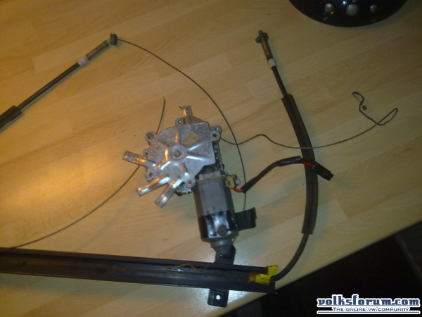

Omdat mijn raam niet meer omhoog en omlaag wilde moest er wat gebeuren.
De kabel was gebroken, maar de motor was nog ok.
Gelukkig had ik nog een mechanisme liggen met een defecte motor dus de perfecte situatie om te knutselen.

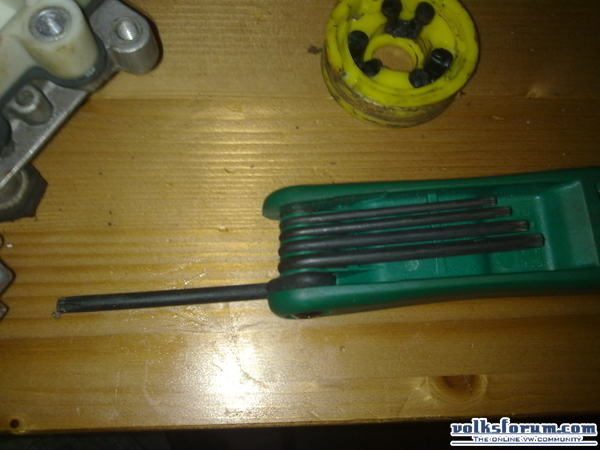

Torx Schroevendraaier (T25)

Het probleem:
De oplossing.
Op het mechanisme (motor gedeelte) zitten 5 torx schroeven.
Deze zullen wat vastzitten, maar redelijk los te schroeven.
Als je de schroeven los hebt krijg je het volgende plaatje.

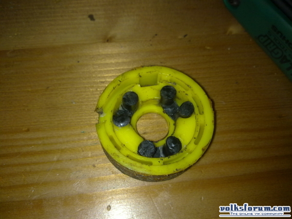

Bij mijn defecte mechanisme was de kabel gebroken en zat er een kluitje staaldraad vast in bij het gele wieltje:
De 3 rubbers in het wieltje zitten er ter bescherming.

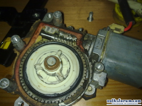

Na het eruithalen blijft er dit over.
Onder het witte plastic zit het werkende deel van de motor:
Tussen het plastic en de motor zit een kurken pakking, zoals je ziet is het bij dit mechanisme aardig vergaan, als de pakking op je donor mechanisme beter is zou ik die pakken.
De motor (radaren) kan je wat invetten voor de levensduur, als het goed is zit er voldoende vet in maar als het niet meer goed te zien/voelen is nieuw vet erin.

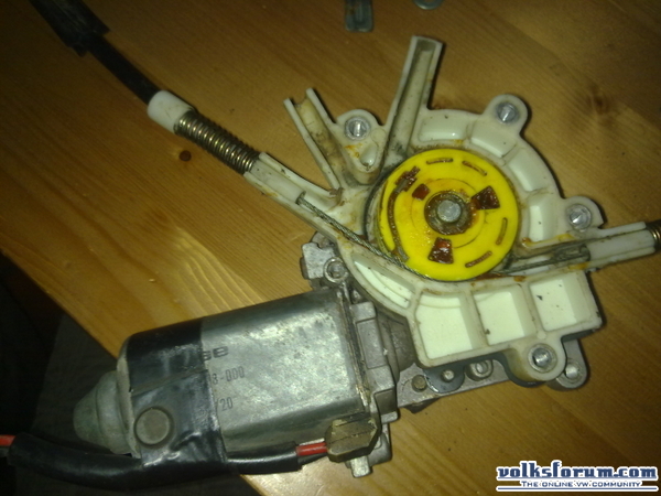

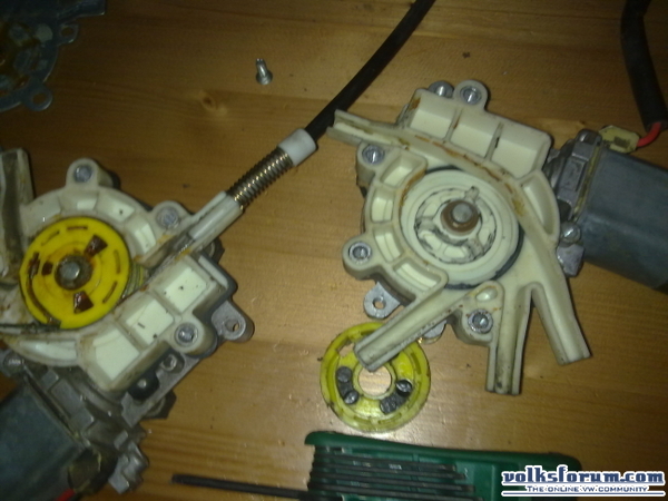

Na het plaatsen van het wieltje uit het defecte mechanisme in het mechanisme met goede motor krijg je het volgende plaatje, let er wel goed op dat het wieltje makkelijk in de motor valt en dat de 3 rubbers goed zitten.
Op deze foto zit de kabel links verkeerd hij moet door de 2e gang lopen...
Schroef de achterplaat met de 5 torx schroeven er weer op en je bent klaar om te testen.

Zojuist weer ingebouwd, werkt weer zoals het hoort!
