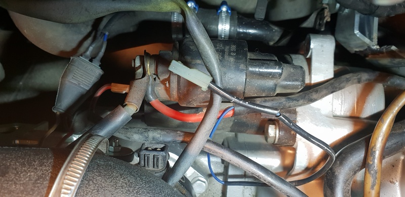

Als ik deze vervang zal/kan dan het probleem opgelost zijn?
Of heeft dat niets te maken met dat een auto al dan niet een vonk krijgt?
En kan je de kabel apart vervangen of hangt die vast aan de sensor, zodat je een heel nieuw stuk met sensor en al moet vervangen?
Zal eens kijken hoe dat ik de sensor dichter krijg al eventueel.

Stap1: Laat de auto met rust, het proberen van stekkers ed leid tot niets behalve dat je kans maakt op sluiting.
Stap2: Zet de computer aan en bestel een communicatiekabel bv deze: https://www.ebay.co.uk/itm/DTA-Ecu-...AAOSwnlFaX0k v
Stap3: Installeer DTASwin op je computer
Stap4: Nu kan je kijken of er een krukassignaal binnenkomt, of de spanning hoog genoeg is, of de injectoren en ontsteking aangestuurd worden etc.

Originally Posted by Mk1_ er
Dan een paar foto's van kabels die niet aangesloten zijn.
dat is de stekker die normaal naar de STK gaat die bij jou ontbreekt, zie mijn eerdere post.
lijkt me een oliedruksensor / schakelaar die meet op een aftakking, direct voor olietoevoer richting lader. Deze bewaakt een lage druk en laat een zoemer in je dash af gaan als hij beneden een vaste waarde komt om de lader van voldoende olie te voorzien.
De oliedruk (normaal bereik) wordt normaal gemeten op de warmtewisselaar waar je oliefilter in geschroefd zit. Deze stuurt volgens mij dezelfde zoemer.
bij mijn weten hebben deze beide geen effect op het wel of niet lopen van je auto.

@Melg60
Je hebt volkomen gelijk!
De krukassensor die stond los blijkbaar, en heb ik ook moeten uitpassen zodat die recht op de poelie uitkomt en staat er nu op 0,25mm afstand er vanaf.
Kabel ga ik vandaag of morgen bestellen en de software zal ik alvast downloaden.

Mogelijk. Maar zoals MelG60 aangeeft ben je beter af eerst die computer eens uit te lezen. Dan weet je zeker of hij wel of niet signaal krijgt, enz. Anders ga je af op vermoedens. En op vermoedens afgaan en zeggen dit deel is stuk en als ik het vervang is mijn probleem opgelost, kan een kostelijke hobby worden
In geval van de krukassensor moet je waarschijnlijk de sensor mee vervangen, zal één geheel zijn gok ik, en ik weet niet hoeveel die kost maar ik weet wel dat als je met sensoren enz begint het soms erg kostelijk kan zijn.

Allereerst ben ik het geheel met Mel eens, regel die kabel zodat je kan zien wat de ECU aan signalen binnen krijgt.
Zoals EnVeeZee al zei, hebben de STK en oliedruksensor op de kop geen effect op het wel of niet starten.
Wat betreft de krukassensor kabel, indien deze kabel met een stekker op de sensor is aangesloten, kun je deze alvast doormeten van stekker tot stekker, dan weet je in ieder geval zeker of deze nog goed is.
Heb je een stroboscoop om je timing te checken? Zo niet, schaf deze alvast aan (of wellicht van iemand lenen) wat zonder kun je niet checken of de werkelijke timing overeenkomt met wat de DTA ziet en dit is toch wel cruciaal voor je verder gaat zoeken.

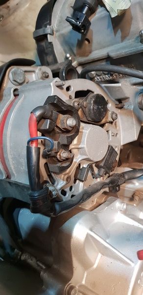

Aan de bekabeling is er me nog iets opgevallen, dat het blauwe kabeltje die ook van de alternator komt nergens is aangesloten, waar moet deze aan?
Lijkt me een fiche die ergens aan sensor moet dan ...

blauwe kabeltje verzorgt de excitatie van de alternator als ik me niet vergis. dat hoort naar je dashboard te lopen geloof ik, gaat naar het lampje van de batterij en het contactslot en van daar naar de plus van de batterij. Hoe het precies werkt is al jaren geleden voor me, zou een schema moeten bekijken daarvoor. Maar uiteindelijk komt het erop neer dat je alternator een laadstroom nodig heeft anders gaat die geen spanning opwekken en je batterij niet laden. En die laadstroom komt via dat blauwe kabeltje. Waar hangt het andere eind nu?
Zoals je kan zien vertrekt het kabeltje van de alternator, en einde is de fiche dat je ziet, dus nergens aangesloten.
