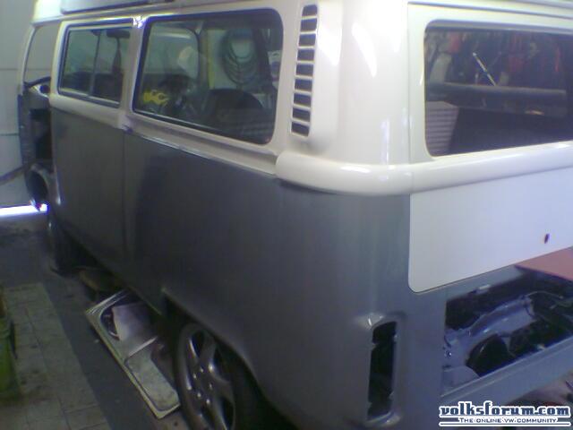

De achterklep moet nog wel een gedeelte grijs gerolt worden en de rest wat nu grijs is ook nog twee keer, en dat alles met een roller en een kwast en gamma verf, en moet zeggen dat het beter gelukt is dan ik in eerste instantie had gedacht! :biggrin:
Dat ziet er in ieder geval strak uit
