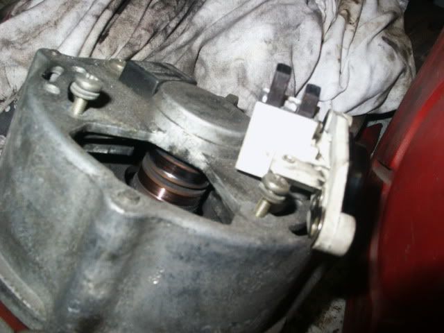

zit normaal achterop de dynamo, waar de kabels zitten
als je dynamo op deze lijkt, gewoon 2 schroefjes los en die eruit halen
Goed voorbeeld ook van versleten koolstofborstels. Nieuw zijn ze langer. en van gelijke lengte.

Posts: 45
Superrrr, met zo'n foto erbij wordt 't helemaal duidelijk.
