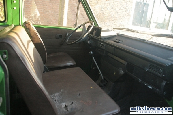

tadaa, mijn eerste bus fris uit belgië, bouwjaar 1983 en voorzien van een 1.9 td. zaterdag wordt hij gebracht dan volgt meer info
