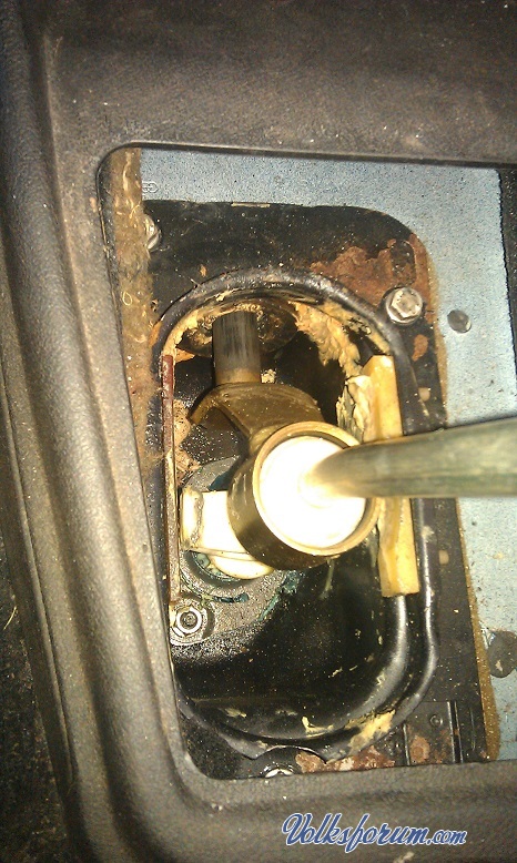

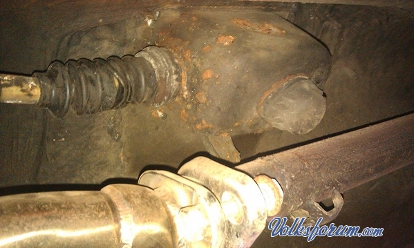

Hier zijn wat foto's

die stangen kloppen gewoon.
En de pook zelf eraf gehad ofzo? daar zit zo'n kniestuk wat dan op die stang komt misschien daar iets andersom??

Je hebt de pook en de hoofdstang van een 1.1, de rest van een GTI. Even die pook erbij zoeken en opgelost.

Onder de pook of terwijl het gedeelte wat onder de auto zit is bij een 4 bak is een dichte kom.
Bij een 5 bak zit er een rubberen hoes over heen als je die op zij schuift zie je een halve kom ipv van een gesloten.
[/url]
[/url]
[/url

Nog wat foto's van mijn situatie:
[IMG]
[/IMG]
Zo te zien heb ik dus inderdaad een schakelpook en schakelstang voor een 4-bak.
Zit bij de 5-bak de schakelstang onder de scharnierkogel, en niet boven de scharnierkogel zoals bij mijn 4-bak?
Nu is de pook naar voren, en dan gaat de schakelstang ook naar voren.
Bij de 5-bak is de pook naar voren dus de schakelstang naar achter?

Zit een extra scharnierpunt op het mechanisme van een big blok. Ff een andere schakelpook scoren en een hoes en dan komt t goed.

4bak en 5bak schakelsysteem zijn in ieder geval compatibel met elkaar, ik heb bij mijn ombouw naar 5bak ook geen nieuw schakelsysteem geplaatst. Het verschil zit hem in big block en small block. Denk wel dat de carros niet ori gti is...

Tussen 4 en 5bak is voor zover ik weet geen verschil, tussen small block en big block echter wel! Die jij eronder hebt is van een smallblock...
