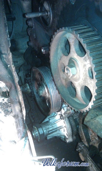

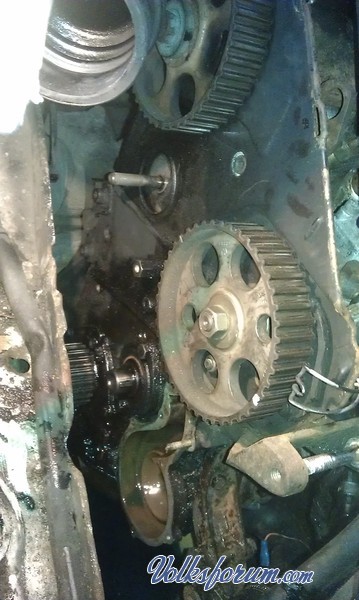

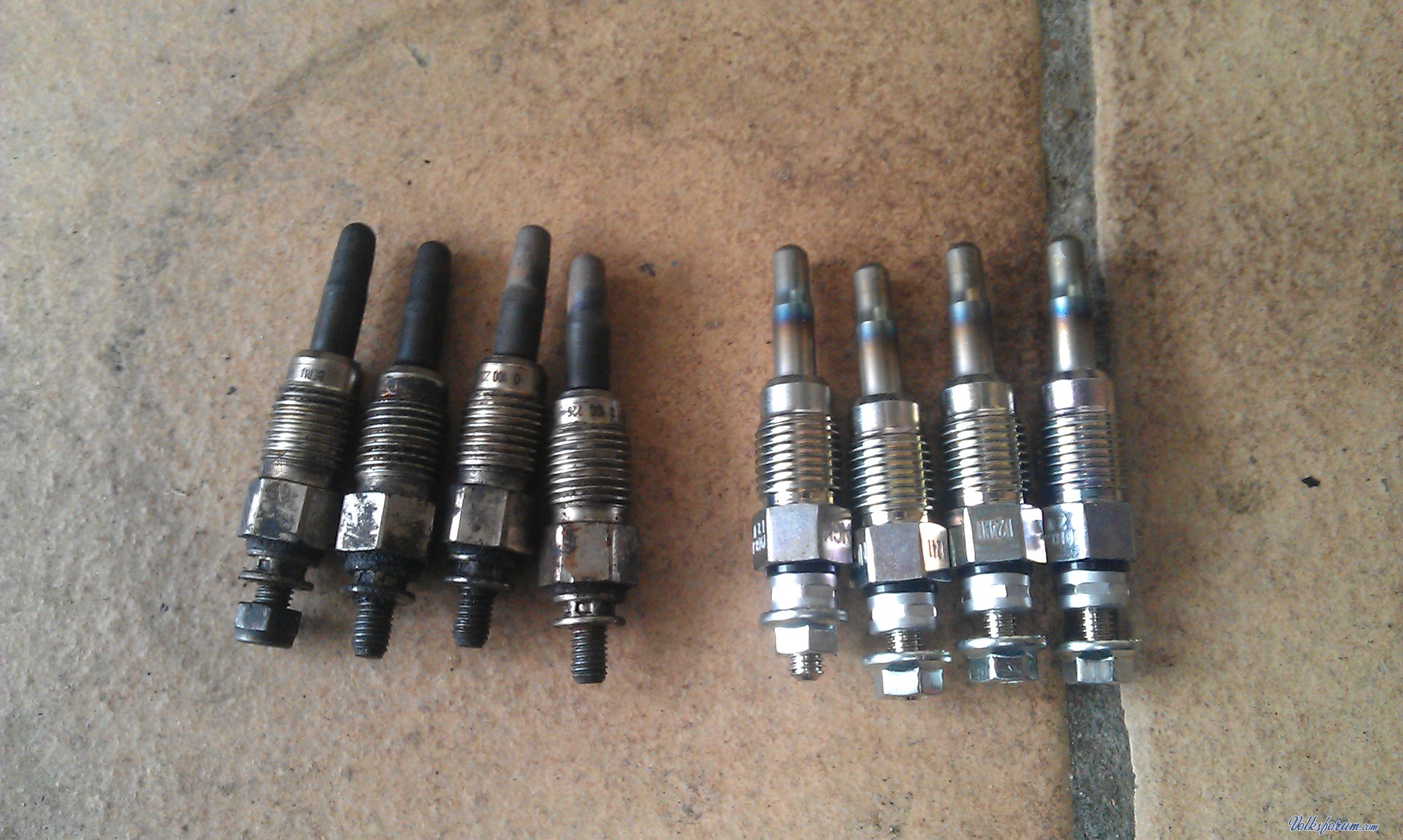

Uiteraard gaat er met de kou ineens van alles stuk, dus in de kou ook gelijk de waterpomp en de gloeibougies kunnen vervangen, want toen het goed koud werd wou de motor ineens zéér slecht aanslaan met koude start. 2 bougies waren kapot.
Hierna ook het wiellager linksachter vervangen en gelijk voor de APK gegaan, geslaagd zonder opmerkingen en met complimenten van de keurmeester. Ik laat het starten nu verder zo voor wat het is, zolang de startmotor het niet begeeft vind ik het wel best.
