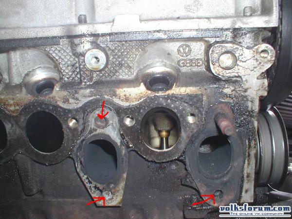

ik ben vandaag ff verder gegaan met het spruitstuk eraf halen, 1 moer was rond, dus moest er afgeslepen worden, meteen ff de slijpschijf in me vinger gezet, lekker weer dus, maar het spruitstuk is er eindelijkaf, nu ff kijken hoe ik de drie afgeknapte boutjes er uit krijg, lassen is geen optie, want ze zijn te verafgeknapt de kop in, zie foto
boormachine kan niet vanwege ruimte, zit er dan maar 1 manier op en dat is kop demonteren en stuk voor stuk uitboren en nieuw draad tappen?
wie o wie????

of kan het kwaad dat ik daar geen bouten meer in doe? of gaat die dan alsnog lekken?
zal wel denk ik, maar vraag het toch ff :biggrin:
Wonderen duren iets langer!
Old 19-07-2005, 17:41
DesertWind DesertWind is offline
Posts: 307
die gaat zeker weten lekken., dan moet denk ik toch de kop eraf (of het blok eruit, maar das meer werk denk ik )

Met een haakse boormachine kan je daar toch wel bij??? Uitboren en helicoils erin zetten.
