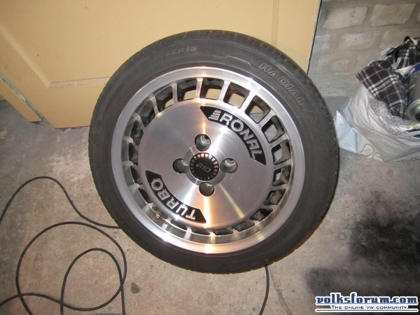

Ik ben al een tijdje aan het rondkijken voor een mooie bandenmaat en merk voor op mijn Ronal Turbo's onder mijn MK1.
De velgen zijn 15 inch en 7J. Ik vind 185 wel een mooie maat maar die hebben ze alleen van Nankang, en aangezien ik met 180PK rijd is het mij de vraag of dit een geschikt merk is.
In de maat 195/45 is er veel meer keus, maar ik ben bang dat dan de banden gaan aanlopen in de kasten. Ik wil graag een juiste keuze maken omdat het toch om een hoop geld gaat..
Zijn hier mensen die ervaring met deze banden/velgen hebben

185/55/15 is ook verkrijgbaar in andere merken.

Ja klopt, alleen die is ong 3cm groter in diameter

ja. Je wilt laag?
175/50/15?

Niet extreem hoor, wil mn carterpan graag heel houden. Maar een te hoge band vind ik ook niet echt staan

Heb zelf ook gereden met ronal turbo's 185/45/15 nangkang.
Voor het geld een prima bandje vond alleen de wangen wat zacht bij het echte bochten werk.

't zal ook afhangen van de et waarde van de velgen en of je achterste wielkastranden gerold zijn.
Ik heb in het begin op 16" 7j speedlines gereden met 205-45 banden. Achterste randen zijn gerold, heeft nooit aangelopen bij mij. Dat die band nogal aanwezig was, is een ander dingetje... Dan staat 195-40-16 wel ff anders.
In 15" en als Nankang uitgesloten is, zou ik denk ik kijken of je weg komt met 195-45. Is trouwens bijna net zo hoog als 175-50. Alleen die 175 zal meer getrokken staan op 7j omdat ie smaller is. En icm 20vt vind ik m al aardig richting fietsband gaan...

Denk ook dat ik ga voor 195/45 van het met Toyo. Ben ik tot dusver erg tevreden over. In dat type band heb je ook nog keuze uit met of zonder velgrandbescherming. Het verschil is €6 per band. Heeft het echt veel nut? Want zo'n stukje rubber word toch zo aan de kant gedrukt als je een stoeprand raakt..
