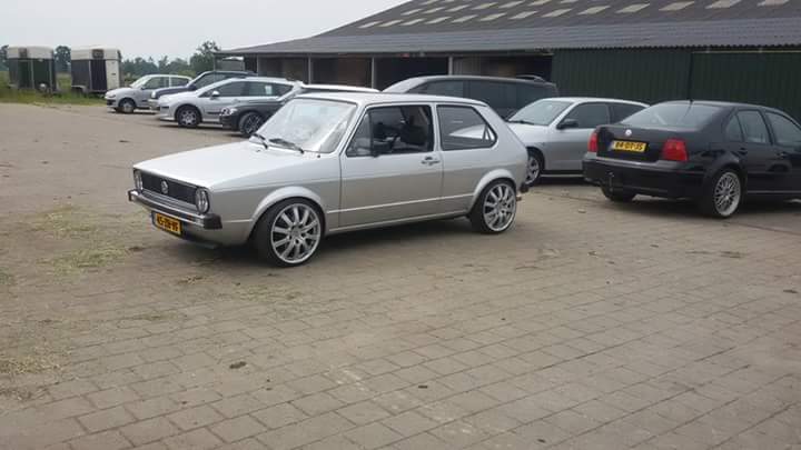

Heb van t weekend een setje Porsche Cayenne velgen opgehaald:
17"
7,5j
et53
Iemand met ervaring of praktijkvoorbeelden op een Golf 1?
- Adaptermaten?
- Bandenmaten?
Alle info is welkom!

Afhankelijk hoe laag je wilt gaan maar ik denk dat je met 185/35 banden het beste af bent i.c.m. 20mm adapters (ET33). Of smallere adapters voor als je echt laag wilt gaan.

Bedankt, ik hoef niet heel laag en wil er wel fatsoenlijk rubber omheen. Zou daarom liever naar 195-40 gaan. Heb afgelopen zondag op VAG Nation enkele auto's daarmee gezien en dat vind ik er netjes uitzien. In 185-35 blijf ik steken op Nankang, veel meer keuze is er niet in die maat...
Wat adapters betreft wordt t gewoon passen en meten. et33 gaat bij mij niet passen, dat gaat aanlopen op m'n veerpoten. Heb nu 7j et30 en dat past krap aan.

Dan is alleen 25mm een optie misschien, dan krijg je et28.
Anders gaan ze veels te ver naar buiten en dat is natuurlijk ook niet echt mooi.

Aan het passen geweest en voor zal t idd 25mm worden, achter ga ik eerst eens de 35mm's passen die nu aan de voorkant zitten.

Velgen zijn 7,5 x17 et 55, adaptors zijn. 15mm vooraan en 30mm achteraan.
Bandjes 185/35/17, kun je echt plat mee gaan.

Ah, thanks voor het nakijken! Zou je voor het beeld s een foto kunnen posten?
M'n wielen hebben dezelfde specs. Denk dat ik vooraan een cm dikkere spacers nodig zal hebben anders gaat t aanlopen op mn schroefset vrees ik. Achteraan zal t idd 30 of 35 mm gaan worden. Wil op 195/40/17 gaan rijden. Ga er niet heel plat mee en wil er fatsoenlijk rubber omheen hebben.

Oh nice, en ook nog zonder GTI randen! 185 band denk ik hè? Welke dikte adapters had jij gebruikt?
Old 23-01-2017, 09:00
Posts: 3,896
Inderdaad 185 band. 15 mm adapters zitten er op.

@Pewi: bedankt voor de info. Ik ga niet wegkomen met 15mm, dat gaat gegarandeerd aanlopen tegen mn Bilstein schroefset. Heb testfit gedaan zonder banden met 20mm adapters en dat zal nog spannend gaan worden. We zullen t gaan zien over een paar weken...
