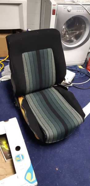

Ik ben begonnen met het volgende projectje: het opnieuw bekleden van mijn GTI stoelen.
De stoelen hebben de bekende wang schade, een brandgaatje in het zitvlak en de stof is erg vuil, muffig, schimmelig.
Ik ben begonnen om de hoezen van de stoelen te halen.
De hoezen uit elkaar gehaald per lapje
en elk lapje nagetekend (mal).
Nu maar eens wat stof bestellen, schuim en kijken of we de hoezen kunnen namaken...

Deze verdient na een tweetal jaren stil ook wel eens een update...
Na veel stilliggen ben ik weer aan de slag gegaan en is de eerste (bijrijders)stoel een heel eind op dreef. Er zitten wel wat moeilijke randjes aan en de schuim schades mooi herstellen is er uitdagend...

Welke sierbandjes bedoel je? de biezen? die bij de randen zitten tegen slijtage? ja, alles wordt zoveel mogelijk zoals origineel en soms beter steviger. De tunnels bijvoorbeeld, waar de plooien mee getrokken worden, zijn meestal helemaal verteerd. Die worden van een steviger stof gemaakt.
Wat betreft schuim gebruik ik nu SG50 koudschuim, maar dat moet anders. Dit schuim is te zacht en is geen mooie vervanger. Ik ben nog op zoek naar meer geschikt spul. Iemand die weet wat, mag het zeggen!
