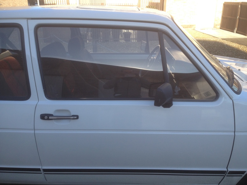

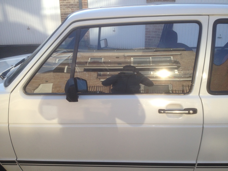

Bijna een jaar of 3 geleden heb ik mij hier voorgesteld met de aankoop van een golf 1 gti.
De auto is al bijna 2 jaar binnen bij iemand voor ombouw naar g60,zou normaal maar na een maand of 4 al klaar moeten geweest zijn
Maar zit wel met een vraag,over de uitlijning van mijn deuren tegen de carosserie. Die lopen niet gelijk zoals je op de foto kan zien. En zo te zien ga ik die niet recht krijgen.
Heeft deze auto waarschijnlijk een accident gehad of niet.
In ieder geval als ik rijd en laat het stuur los,rijd ie gewoon kaas recht,maar dat wil niets zeggen natuurlijk.
Wat denken jullie hiervan?
Want het is ook de bedoeling om deze te laten restaureren,maar als er iets met de kas is,zal die kans ma klein zijn,zou graag de lijnen van deuren goed willen hebben.

Het kan zijn dat je imitatie voorspatborden hebt en dat daarom de lijnen niet goed doorloopt want als je kijkt voor de deur dat loopt gelijk alleen bijde sparborden niet

Die lijnen ok,daar kan ik dan misschien nog wel iets aan doen. Hoe kan je zien dat het imitatie is?
Ik had het eerder over de lijnen bovenaan,tussen de deur en het dak,en tussen de deur en de schuine stijl.
Die lopen niet evenwijdig,en zover ik kan zien,valt dit niet te regelen,want dan zullen de lijnen ergens anders weer niet goed lopen.
Daarom ik denk aan een accident ofzo,waardoor de voorkant wat opgestuikt is,of kan het aan iets anders liggen?

Ik heb hier niet heel veel verstand van maar volgens mij is de carrosserie van een Golf 1 niet zo heel erg stevig. De kans op dit soort kleine onvolkomenheden lijkt me dan ook behoorlijk groot. Ik zal eens bij de mijne kijken maar ik weet vrij zeker dat die ook niet kaarsrecht is...

linksvoor klap gehad..

Zoiets dacht ik ook al wel :-/
Want aan de bestuurders kant denk ik dat het dak wat is opgestuikt,daarom dat de opening tussen dak en deur wat groter is.
Valt hier iets aan te doen?
Denk het antwoord zelf al wel te weten,maar vraag het toch maar even.

Zeer zeker valt dit te rechten. Ze hebben het in de tijd waarschijnlijk ook gedaan alleen niet nauwkeurig genoeg. Mijne zag er ook zo uit alleen kon je erdoor kijken. Heb hem binnengebracht en ee hebben dat perfect gerecht

Meet de hart afstand van de assen eens op
Zit hier aannemelijk verschil in de is er een bots auto van gemaakt
Kijk ook eens voor in de motor ruimte naar rara kreukels
Valt de motorkap goed dicht
Sluiten de portieren goed af[water lekage]

overdwars opmeten..bout vooraan achteras. meten met draadeind draagarm....
maar daar gaat jouw bovenbouw niet mee gered zijn..de A stijl is opgedrukt
dit is bij een 2 deurs moeijlijk te richten..het kan wel met een Celette en een dozer waarmee je naar beneden en naar voren kunt trekken..
zoek een andere carros..das beter

Het lijkt er wel heel veel op dat het rechter achterscherm vernieuwd is .
Die naad vanaf halverwege de stijl is veel te smal .
