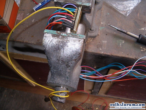

zo anderhalve dag verder en de kabelboom is gedeeltelijk klaar.
het was allemaal nog nieuw voor me ik was een klein beetje verkeert begonnen maar met de tijd leert men. dus ja
heb voor de foto freaks even wat foto gemaakt
hier een gedeelte van mijn bestelde spullen
- bedrading,stekkertjes,krimpkous,ribbel slang,relais en zekeringen houder, een setje injector zittingen en rubbers. en een y stuk voor me uitlaat om me 2 uitlaat pijpen naar 1 maken.
de grote hoop los liggende draad is grotendeels over, ik moest voor een kleurcode draad minimaal 5 meter bestellen maar ik heb maar zon 2 nodig, maarjah geeft niet resie's van 3 meter kan je ookaltjd wel weer gebruiken.
