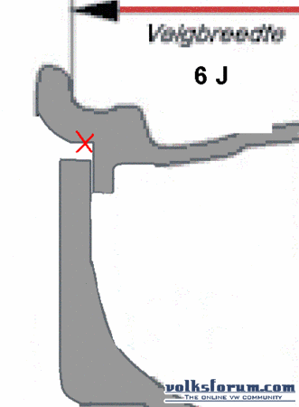

Wil dit doen door het verbreden van het velgbed.
Gegevens van de velg
et-waarde: 36
diameter: 15''
breedte: 6J
breedte gehele velg is 17,5 cm
zo is het ff duidelijker
vorm is alleen iets anders..
Maar wat is op een polo 6n2 een mooie et-waarde.
Bij een verbreding van:
1'' --> velg: 7''
et-waarde: 22
1,5" --> velg: 7,5''
et-waarde: 15
2 '' --> velg: 8''
et-waarde: 9
Voor mezelf een hersenspinsel, misschien dat jullie hier ook je idee bij hebben.
misschien een beetje onduidelijk, maar waar het rode kruisje staat wil ik dus kijken of er een extra rand aangelast kan worden. Hart is demontabel.

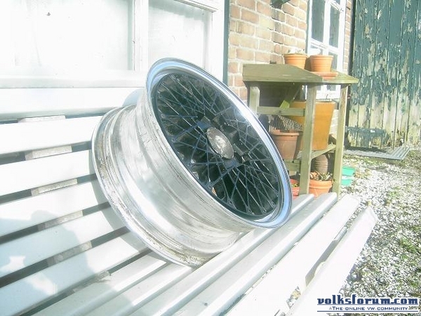

Heb vandaag de velgen even uit elkaar gehaald, om te kijken hoe de velgen inelkaar zitten, maar ben tot de conclusie gekomen, dat het toch een 3-delige velg is, maar die naar mijn inzien later verlast zijn.
geef een paar foto's om mezelf te verduidelijken.
eerst even de velg
binnenkant velg, waarbij je dus kan zien dat er 3 delen zijn.
gedemonteerd
vreemde ventieldop :P
en dan het eigenaardige, wat tussen de rode lijn zit. Er zit een klein opstaand randje, wat nagedraait is, dit zit precies waar de velg naar mijn inzien uit elkaar gehaald zou moeten worden. Zou het kunnen zijn dat deze aan elkaar gelast en daarna nagedraait zijn?
en de voorkant van het hart
en achterkant

Dit is een 2-delig wiel , geen 3 delig.
Je velg bestaat dus uit een velgring van 6 inch met een hart erin geschroefd.
Zo zijn die BBS LM en bijvoorbeeld de BBS die op een 25jahre GTI golf 4 zitten ook uit 2 delen, zo ook die bbs die op een polo 6n2 GTi zitten.
Dus als het ware een bus als velgbed, met een hart erin geschroefd.

@Ralleygolf driver: De velg bestaat idd nu uit een 6 J velgring met een hart erin. Maar wat ik op de foto's probeer uit te leggen is, hij eigenlijk uit 3 delen bestaat, dus de velgring uit 2 delen, maar die alleen gehecht zit aan de buitenkant. Nog even een x met de foto's
op deze foto, lijkt de "buitenring" van de velg uit 2 delen te bestaan. ook wanneer ik door de gaatjes kijk waar de inbusjes doorheen gaan.
Aan de buitenring op deze foto daarintegen, is er geen uitsparing meer, maar een klein opstaand randje
Als het bij de editie's die jij in je reply noemt ook op deze manier zit, heb ik niks gezegd en weet ik genoeg.

Je kunt er volgens mij wel een 3 delige velg van maken. Daarvoor moet je dan de buitenrand eraf zagen en het laatste stukje netjes afdraaien voor een glad raakvlak. Maar voordat je daaraan begint zou ik eerst de nieuwe randen gaan zoeken. Het zou wel heel dik zijn!
