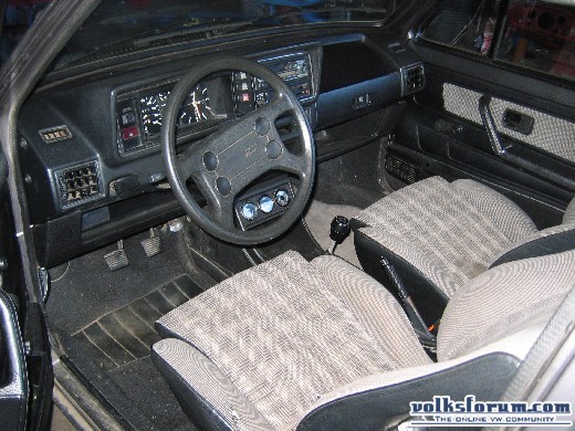

Ook het interieur is vrij netjes, oké de bestuurdersstoel is beschadigd maar boeie.

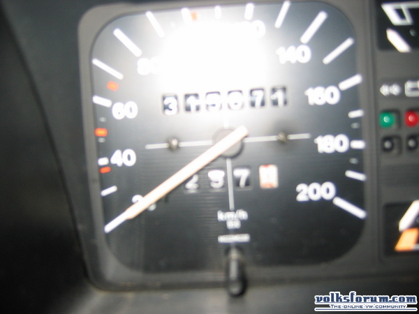

Zelfs het motortje is nog prima in orde en dat na maarliefst meer dan 315 duizend kilometer.
