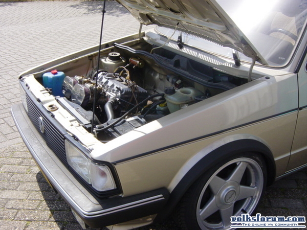

hier wat foto's van mijn jetta 1 met een 1.6 16s oettinger met webbers.
inmiddels met witte knippers.
schroefset fk
azev a 7,5x16 et 30 met 195-40-16 dunlop sp9000
chromen klinken en spiegels.
verder alles origineel.
groeten roland.

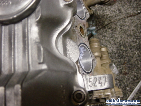

het karakterestieke van de motor is weg doordat je de inlaat hebt verangen door webers.. zo lijkt het een gewone kr met een oettinger kleppendeksel.. welk nummer heeft het blok trouwens, want er kloppen nog een aantal details niet aan de motor...
het is een origineel oettinger blok speciaal voor de webbers gemaakt.
ik wou er ook eerst gewoon injecktie opzetten maar de gaten van de injectoren zijn ook dicht gegoten.
het blok komt uit de racerij.
en wat zou er niet aan kloppen dan??
Old 29-09-2007, 11:06
kijk maar eens op de kop.. daar moet aan de rechterkant een nummer staan bij een 16s ook al komt het blok uit de racerij.
tevens heeft oettinger nooit met webers geraced met een 1.6 16s.. 1.8 en 2.0 daarintegen wel. Denk dat het een projectje uit de cross is geweest.
boegiekabels kloppen ook niet. en wat staat er op het onderblok? foto van de carterpan?
heb toen mijn zwager een orgineel 16s blokje had er aardig in verdiept/ eel contact gehad met oettinger die er niets van afweet wat er in de jaren 80 gebeurde en met een aantal franse raceteams/ vw dealers die deze auto leverde contact gehad

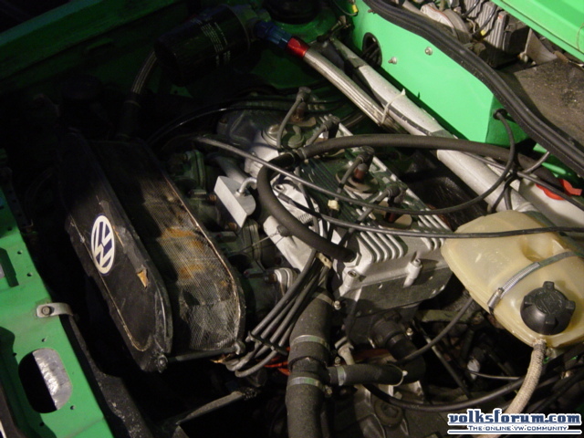

heb nog een foto gevonden van een rally golf staat in het vw muzeum wolsburg.deze heeft net zo'n blok erin.
tja de kabels zijn niet origineel dat wist ik ook wel.
heb zelf ook nog een origineel golf gti 16s daar zitten wel
de originele kabels bij.
heb zelf ook eens contact met oettinger gehad maar daar weten ze niet veel.
nr staan er inderdaad in maar zit nu op mn werk en auto staat thuis.
heb nog wel wat foto's gevonden zal ze ff plaatsen.

Old 29-09-2007, 11:24
jetta-1-16v jetta-1-16v is offline
Join Date: Sep 2007
Posts: 16
Default oettinger
hier wat meer foto's
beetje raar dat ze niet in beeld komen??
Old 29-09-2007, 11:33
zoals ik al zei de kop is niet van een 1.6 16s maar van een oettinger 1.8 // 2000s geleverd in een golf2.. zie ook je nummer. 1.6 16s loopt tot nr. 1647.
de rally golf in wolfsburg heeft ook een 1.8 onderblok.
maakt verder niet uit, leuk project!

volgens mij heb ik wel eens met je staan praten op polderputten. je had toen 2 oettingerblokken en bezig met de inbouw.
Old 01-10-2007, 09:55
Join Date: Sep 2007
Posts: 16
Default oettinger
klopt ik heb 2 oettinger blokken.
deze in de jetta en 1 in een originele golf gti 16s.
