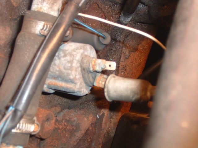

Ik heb een foto genomen van iets wat boven de olie druk zender zit:
Het lijkt alsof er hier twee stekkers hoort te zitten. Maar wat is dit eigenlijk?
En ik kan alleen maar een olie druk sensor vinden. Weet iemand of er twee hoort te zijn of een bij een 2.3 10v?

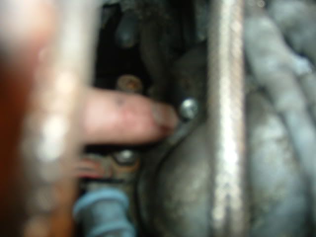

En dan: Ik zie een kliene slangeteje onder de gasklep waar er een schroef in zit. Lijkt mij niet origineel weet iemand waar dit slang voor is?

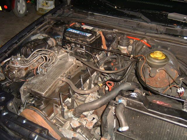

En nu een foto van de motor, niet omdat die ook slecht is maar gewoon omdat ik het leuk vond
Een oliedruksensor met 2 aansluitingen als je mij vraagt. Eentje voor het lampje in de tellerbak. En de ander voor een oliedrukmetertje. Met een schaal van hoogst waarschijnlijk 0-5 bar! Wat is je motorcode, kan ik kijken hoe het hoort te zijn!
