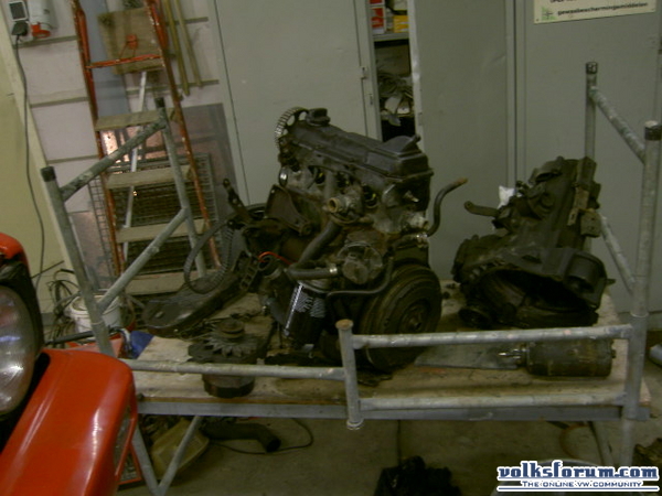

Ben dus nog bezig met het golfje... Hier wat foto's :
Er komt nu dus een andere kabelboom + zekering kast in ... Van een golf 1 benzine dus moet nog wat aanpassen ... Toevallig iemand een van een diesel liggen?
Heb nu wel nieuwe zekeringen ipv. porseleinen.
Het golfje op de brug in de schuur ...
En het blokje zit erin .... moet nog het een en ander aangesloten worden ...
Het oude 1.6D blokje ... wordt kaal geplukt ..
Ga nu binnenkort aan de uitlaat beginnen ... word 60mm
