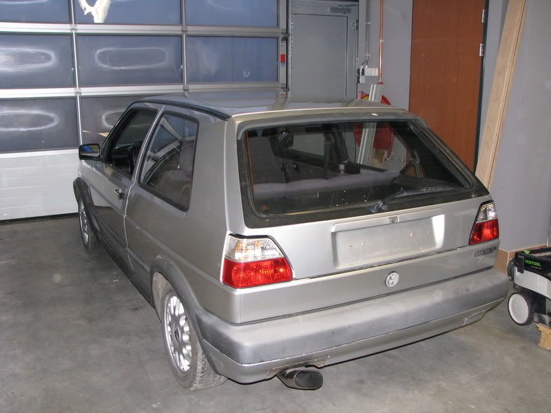

Ik heb vandaag uit het pitoreske " Lioessens " . . . zo'n 275 km ten noorden van mijn huis een erg nette '91-er Gti 8V gekocht. ( Ja, foto volgt . . .)
Ik wist dat de motor niet liep en de verwachting is/was dat het de computer zou zijn . . . echter en daar komt ie :
De startmotor draait gewoon rond, de benzinepomp bromt ook . . . maar toch slaat ie niet aan . . . oké, 1000 & 1 mogelijkheden, dat is het probleem ook niet, maar ALS het de computer zou zijn, dan zouden de startmotor en de benzinepomp toch ook niet moeten werken ??
