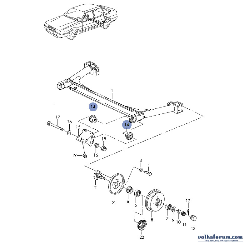

Omdat momenteel de achteras onder de passat ligt te roeren ben ik zoek naar de VAG nummers van de wielophanging. Zowel voor als achter, meteen alles maar vervangen. (stabilisator, schanierpunt van de achteras etc.)
De achteras kan nu 2 a 3 cm naar links en rechts bewegen, en (alleen links nog maar) 2cm naar voren/achteren Ook is ie lekker aan het dwijlen op de snelweg..

4x 14: onderdeelnummer 321 501 541
2x 18: onderdeelnummer N 022 141 4 (zelfborgend)
