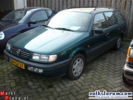

en ik zou ze op dit model passat willen zetten

bij mijn weten is de golf V steek 5 X 112 en heeft een passat 4 X 100 en evt. 5 X 100 (vr6) maar met adapters ertussen, kan het natuurlijk wel...
