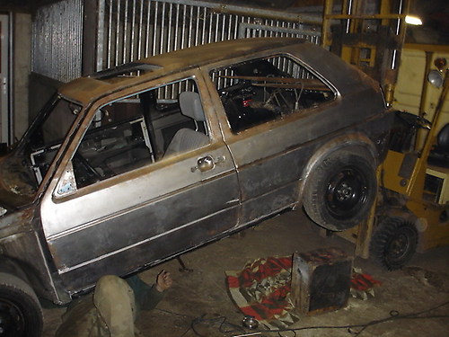

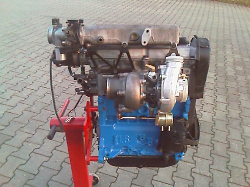

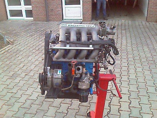

daily de wielen zitten nu op mn andere
weer daily
zo maken we uitlaten
de klok ala neutec
zuigers met drijfstangen
blok
blok
en het in mekaar schroeven

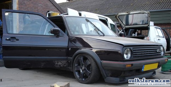

ziet er tof uit zo met smalle bumpers! dat gti logo in de grill maakt ut wel (eigen mening)

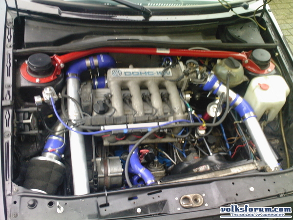

de specs:
opgeboord naar 82.5mm wiseco zuigers 8.5.1 int enginering drijfstangen,
t3/t04e turbo 3 inch uitlaat vrs, 60 mm inlaat alu, 630 cc injectoren (sinds vandaag)
walbro intank pomp, kms managment met wideband o2, kop beetje bewerkt,
alle lagers + keeringen vervangen standaard verhaal.
hoge opbrengst oliepomp + schotten in carterpan en blok verstevigingsplaat onder lagerkappen.
arp draadeinden ipv kopbouten, 2 kr uitlaat nokkenassen,
zelf gemaakt dash met vw motorsport schakeltoren 02a, hydro handrem wilwood.
alle remslangen staalflex, geboorde schijven rondom vr6 = vr6 plus fahrwerk,
supersport schroefset, sparco stale kooi, 2 kuipen recaro,
voor de rest zeer kaal!
dat was um zon beetje

Old 04-01-2009, 01:45
Heel geil Golfje die op de laatste foto!
Nog meer foto`s?

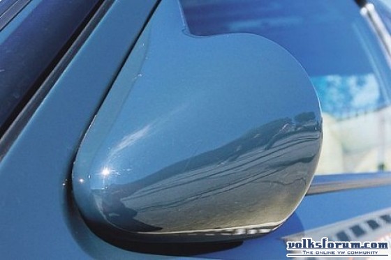

nog niet, zitten ook alweer andere spiegels op (GEEN m3 maar kpu tjes)

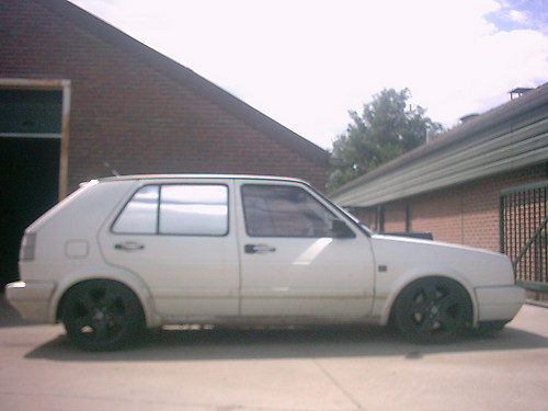

druppel spiegels race spiegels van vroegah, de shroefset heeft eerst op de witte gezeten en daar zit de kofferbak vol met audio, dus hij staat achter behoorlijk hoog,
voor kan ie ook nog wel een cm of 2 zakken achter 7cm en dan licht ie mooi

Old 04-01-2009, 02:25
Spiegels zijn gaaf...passen echt mooi bij de auto.
Maar nog lager schroeven....gewoon lekker zo laten en vlammen met die bak! Hoef je je iig niiet druk te maken om gespoorde klinkerwegen of putdeksels die 1cm hoger liggen dan het wegdek
als ie achter verder zakt krijg ik voor meer speling dus dan zi ie voor hetzelfde
als ik nu flink moet remmen dan komt ie voor al aan de grond. putdeksels zijn al een probleem.
