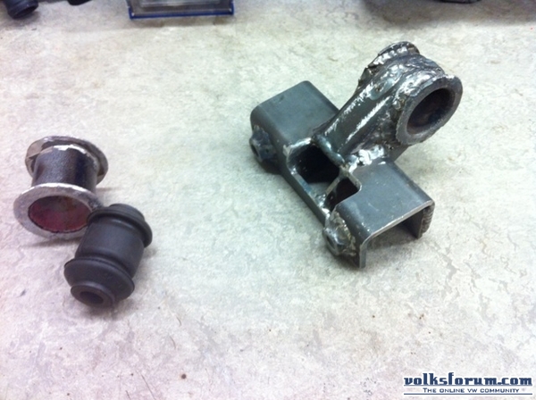

Iets als zo?
Check mijn thread even vanaf zeg maar pag 5-6
http://www.volksforum.com/forum/showthread.php?t=94418

Het gaat om een diesel, niet dat straks de hele auto staat te trillen, ik ben bang dat de steunen ook zoals Herm ze heeft gebruikt te stijf wordt voor mijn auto.
Steunen van Herm

Steunen van Herm
aar hoef je niet bang voor te zijn, dat kan ik je na het starten garanderen
Ze zijn flink stug.
