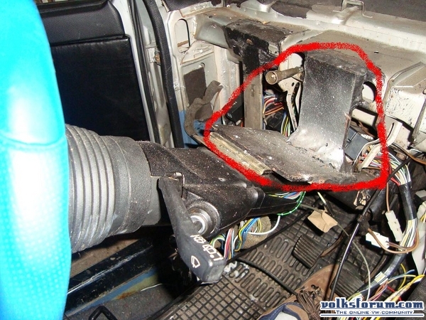

een vraagje aan jullie ik heb een
ik heb een golf 1 uit 83 bieber
volgens de vorige eigenaar heeft daar een golf 3 dash ingezeten
en nu zou er een golf 2 dash inzitten
nu wil ik hem terug bouwen naar golf 1 dash
en kwam ik dit tetegen zie foto
iemand een idee waarvoor ze dat gedaan hebben
alle reactie welkom

Ziet eruit dat ze de hoogte van de stuurkolom hebben aangepast voor het vorige dashboard. Word dus die zelfgemaakte steun aanpassen zodat de stuurkolom op de originele hoogte zit voor het golf mk1 dashboard.
het achterste steun zit op gelijk hoogte als de plaat
alleen de hebben de gaten ong 3 cm naar de stoel kant geboord
nu heb ik de plaaten weg geslepen en de orginele platen gehaalt
nu blijkt dat het erop lijkt dat dat ergens een as langer is
er is weg stuurbekrachteging op gebouwd maat weet niet of dat er van mee temaken heeft
zijn de stuurhuizen hetzelfde
