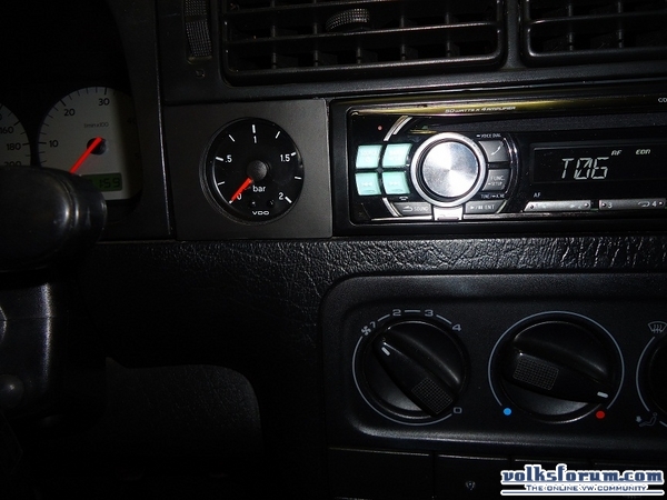

Ik heb het ook wel geprobeerd,maar dat felsrandje van die kleine meters zit er erg strak omheen en bijna niet weer netjes te krijgen .........
Ik heb toen een pasgemaakt paneeltje gemaakt incl igefreesd glaasje voor m'n Mk3 , even creatief ,maar lijkt wel origineel.
Ik kreeg het geperste randje er niet weer mooi omheen iig
