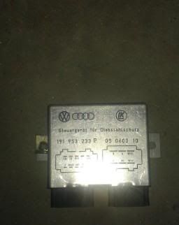

Ben nu druk bezig, en heb er een bakje tussen weg gehaald die storing geeft na mijn weten!
Als ik hem er tussen weg haal, gaan de knippers eindelijk uit.
Het bakje waar het omgaat, staat dit op.
steuergerät für diebstahlschutz
191 953 233 B
zou dit een stuurprogramma voor de knipperlichten zijn?

nope. Dit is puur voor je alarm. Doet verder niks met je knipperlichten. Maar je knipperlichten horen ook eigenlijk konstant te branden(us versie)

ALs ik het bakje er weer tussen zet, gaat dus alles weer branden!
Haal ik hem los, gaat alles weer uit!
Dus heeft er wel iets mee uit te staan!
P.S als je je knippers uit doet, hoor je altijd een tikje van binnen in de auto.
En dat komt wel degelijk uit dit bakje vandaan!

Wat raar. Bij mijn auto heeft het verwijderen totaal geen invloed op de knipperlichten. In dat kastje zitten 3 relais als ik het goed heb. Zou kunnen dat er 1 van die 3 vast zit. Dan zou je dat kastje eens uit elkaar moeten halen.

afgelopen weekend mee beziggeweest,heeft heel wat bloed,zweet en tranen gekost maar het is ons gelukt.helaas zat het probleem toch niet alleen in de stuurkolomboom,maar was er iemand driftig aan het knippen geweest achter de zekeringkast,bij de koplampen en op nog een paar plekken.we hebben daarom besloten om alles eruit te trekken en boom voor boom netjes te maken[repareren en doormeten etc],en hebben de zekeringkast voorzien van originele relais,op de originele plaatsen[waren meest merkloze niet-originele].het diebstahlschutzkastje bleek ook nog kapot,gelukkig lag er nog 1 van een mk3 usa.na het opbouwen [volgens bentley-manual,goud als je geen toegang hebt tot internet/autodata] werkte alles weer naar behoren,op de originele kabelbomen.zelfs de originele usa startblokkering en usa sidemarkers werken weer zoals het bedoeld is
