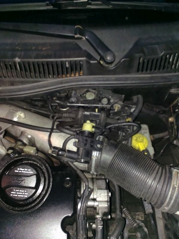

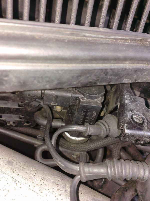

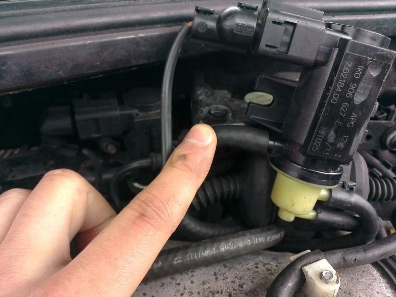

Ik heb een vraag,
Ik heb vanmiddag goed gekeken naar n75 en tot mijn verbazing zag ik 2 soort gelijke n75 zitten. 1 vast aan de linkerkant van de ophanging, en 1 losse op de inlaatbuis
Volgens gerritspeek.nl is onderdeelnummer van n75 : 1J0 906 627 B
ik heb allebei gecheckt en
onderdeelnummer van losse is: 1K0 906 627 E
en vaste is: 1J0 906 627
en ze zien er allebei zelfde, Kan iemand me bevestigen of er inderdaad 2 in de auto zitten?
Wat is die losse ding dan?
ik snap ff niks meer:?
heb ff foto erbij gedaan

Old 15-01-2014, 19:46
jettaracing's Avatar
De ene is voor de turboregeling de andere voor de EGR regeling , welke voor welke is durf ik zo niet te zeggen bij een Mk4

Old 17-01-2014, 14:12
Kenzie Kenzie is offline
Join Date: Nov 2011
Posts: 83
jah die vaste is n75 (1J0 906 627) en losse is dus egr regeling volgens jou?
iemand die t wel weet?
Old 17-01-2014, 14:37
Johan1982MK1's Avatar
Klopt. is voor de egr.
Ik had laatst een a4 met ook een laaddruk probleem.
Volgensmij kan je ze ook doorelkaar gebruiken.
