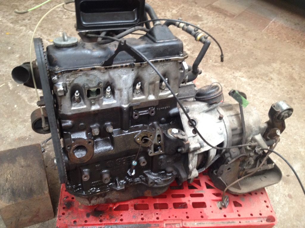

Vandaag bezig geweest met het schoonmaken en klaarmaken van mijn blok.
Nu ben ik het volgende aan het uitzoeken.
Het gaat om een golf s automaat uit 1980

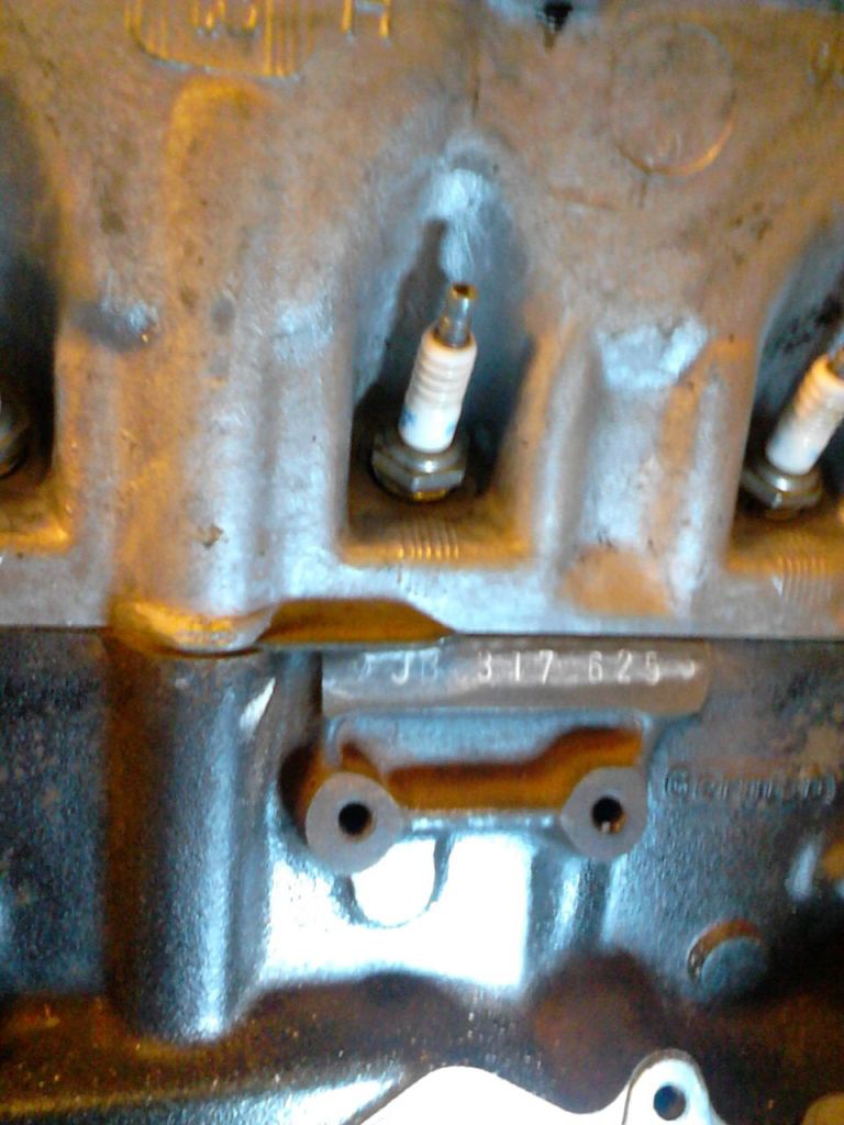

Motorcode jb 317 625

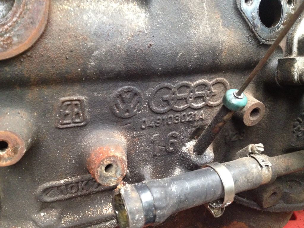

Maar op zowel onderblok als kop staat toch echt 1.6
Wordt ik nou gek of....????

Onderblok is een 1.6. De 1.5 inhoud word door de kortere kop gerealiseerd. Dit hoort dus orgineel zo.

Maar op de kop staat ook 1.6 klopt dit ook dan?

Had mijn oude jb motor ook. Stond ook overal 1.6 op. Ook op de kop.

Bij de mijne ook
En daarom worden ze vaak onterecht als 1.6 automaat aangeboden.

De boring is bij de 1,5 JB hetzelfde als bij zijn 1,6 voorganger met de code "FP", blokken JB + FP zijn in principe hetzelfde, alleen heeft de JB 'n andere krukas met 'n kortere slag. Boring is bij beide iets van 79 mm, alleen de slag was bij de "FP" 80 en bij de JB 73,5mm (zo de getallen uit mijn kop) Ze hebben die 1,6 op blok en kop bij de JB hoogstwaarschijnlijk alleen zo gelaten ivm 't produktieproces, gietvormen etc zouden anders wellicht (licht) aangepast moeten worden om alleen maar dat getal "1,6" weg te krijgen. Bovendien werd in (m.u.v. de Golf) de Jetta en Scirocco naast de 1,5 L "JB" met 70 pk ook nog 'n 1,6L met 85 PK aangeboden. Het hangt allemaal met elkaar samen, "Gleichteileproduktion" noemen de Prüusse dat, dezelfde onderdelen voor meerdere dingen toepassen, in dit geval voor blokken met dezelfde boring, maar door diverse krukassen verschillende cc's.
Later bij de Golf 2 hebben ze hetzelfde gedaan, uit de 1,8L (boring 81mm, slag als ik 't goed heb 86mm) hebben ze 'n 1,6L ontwikkeld, met dezelfde boring, maar weer 'n kortere slag (77,5 of zoiets). Op die 1,6L Golf 2 blokken staat 1,8 (net zoals dus op 'n "echte" 1,8), maar gelukkig niet op de cilinderkop daarvan.
