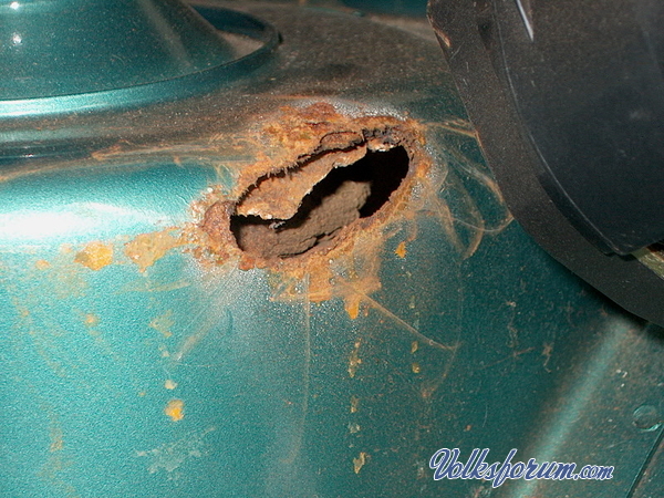

* Bij het steunpunt van de veerpoot rechtsachter zit een roestgaatje, na het verwijderen van de "speculaas" werd dat een gat van pakweg 3cm.
En omdat ik zelf niet kan lassen kon dat nog wel eens een probleem worden... Enfin, morgen weet ik meer. [fingers crossed]

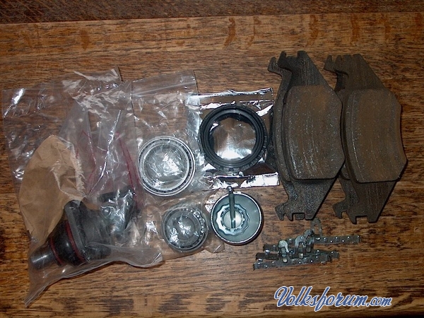

Enfin, over de APK: afgekeurd! Gek genoeg niet om dat roestgat bij de veerpoot, maar wel op een paar andere punten:
* fuseekogel L + rubber
* beide stuurkogelrubbers
* achterwiellager R
* remblokken voor
* ruitenwisserbladen (stom, had ik niet gecheckt)
Dat wordt dus weer op zoek gaan naar onderdelen en "de krik er onder", de komende dagen.

Nou, ik kan aan de slag:
Met dank aan Ghost1.8T en CarloPJB voor de vlotte service.
