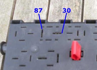

Zo simpel is het hier niet: relais 1 heeft 4 even dikke pennen, maar in het relaispaneel zitten 8 contacten voor pennen van drie verschillende diktes.
Hier zie je welke je moet doorverbinden om te testen of de pomp dan wil lopen:
(op pin 30 moet 12V staan, 87 gaat naar de pomp).

Bedankt voor de uitgebreide reacties! De brandstofpomp krijgt wel spanning bij contact aan, de kans dat de pomp na 1,5 jaar stuk is lijkt mij klein. Weet iemand hoeveel spanning de pomp hoort te krijgen?
Afgelopen 5 jaar is er niks gewijzigd aan de zekeringenkast en het heeft altijd gewerkt. Zelf heb ik qua electra enkel de bedrading achter mijn koplamp vervangen, het mooiste is om de zekeringkast eens volledig te laten controleren aangezien er inderdaad wat extra draden aanwezig zijn. (Electra is niet direct mijn specialisme)
Ik ga de relais bekijken en de optie van Erik Baas testen.
