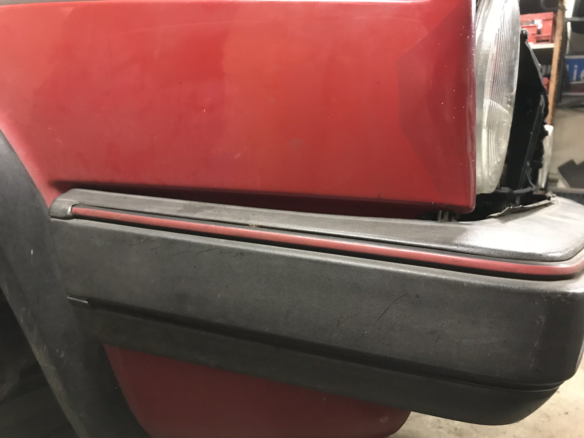

Ik ben mijn golf 2 gti aan het opknappen, het gaat om het eerste type golf 2. Ik heb nu andere voorschermen gemonteerd omdat de oude beschadigingen heeft en één scherm een imitatie is.
De nieuwe schermen zijn van een later type golf twee, deze schermen hebben ook voorbereidingen voor dikke bumpers. Ik wil mijn dunne bumpers weer gaan gebruiken. Nou valt het mij op dat de bumper onder een hoek t.o.v. het scherm staat, als ik de lijn van het scherm mag geloven. Nu heb ik mijn oude scherm ook weer gemonteerd en deze heeft dus hetzelfde.. Ik vraag mij nu af of dit zo hoort? Aangezien ik hier nog nooit echt opgelet hebt.
Dit is de situatie met mijn originele scherm:
Met het nieuwe scherm:
Of hoor het zo en is er bij mij dus iets mis?
In mijn beleving zit het niet zoals het hoort, wat denken jullie?
Groetjes

Kan toch niet veel fout aan denk ik zo....... Zou het in de steun kunnen zitten die in de chassisbalk geschoven zit?? Die kun je ook nog wel wat verstellen.

De bumpersteuntjes aan de zijkant, zijn die nog goed? Niet uitgesleten of scheef? De zijkanten hangen op aan die plastic steuntjes, dus je zal het hier ergens moeten zoeken.
Ik ben hier niet zeker over, maar zijn schermen voor dikke bumpers wel te gebruiken met dunne? Zitten daar geen twee gaten in ipv 1, voor de bumpersteuntjes dan he?
Kan je de uiteinden van de bumper op en neer bewegen met de hand, of zitten deze muurvast? Deze horen muurvast te zitten.

Ik heb het zelf ook al gehad en daar bleek de bumperbalk krom te zijn door schade, had er ff snel een andere voor gehangen en die kwam wel recht uit.

De dopjes zitten niet muurvast ofzo, misschien met nieuwe dat het ook al beter is. Schade aan de bumperbalk zou wel kunnen als ik er nu zo over nadenk, zat namelijk ook schade op het voorscherm. Dan zal het best kunnen dat de bumper ook een tikje heeft gehad. Dan ga ik een andere bumper met betere beugels proberen.

Bij een Golf 2 zit er altijd wel ruimte tussen bumperrand en de instansing van het spatbord. Ik heb dat ook wel eens geconstateerd.
Bij replica-bumpers lijkt het kunststof wat meer te "hangen", zoals je dat ook wel eens bij de Golf 1 bumpers ziet(replica's). Het kunststof golft om het frame heen en heeft nog scherpe randen ook...

ik heb er ook last van dat het scheef hangt. de dunne bumpers (voorste en achterste) lopen schuin naar beneden aan de zijkanten, maar zit wel in de bumpersteunen. is mij ook een raadsel waarom dat is. onder de grill zit er ook te veel ruimte. of het een originele bumperset is weet ik niet.
Als het steuntjes zijn voor dikke bumpers, wat gebeurd er dan met de bumpers? of als de beugels in de carroserie voor een dikke bumper zijn, wat gebeurd er dan?

Steuntjes voor dikke bumpers gaan niet werken met met dunne bumpers, zijn dubbel zo groot namelijk. Qua montagegaten weet ik niet hoe het zit maar meen me te herinneren dat je een steuntje voor dunne bumpers niet op de juiste plaats kan monteren op een spatbord van een auto met dikke bumpers. Maar hier kan ik mis in zijn, ben niet zeker!
Verder horen je bumpersteunen er best wel vast in te zitten. Is dit niet het geval check dan eens of het centrale plastic pinnetje er in zit? Als dat er niet in zit gaan ze namelijk hangen.
Qua schade aan je bumperbalk, als er geen duidelijke schade is die je makkelijk kan vaststellen met het blote oog mag dit niet de oorzaak zijn. Zelfs al is de bumperbalk lichtjes getordeerd, dan nog zal de plastic in de bumpersteuntjes hangen.
Die bumpersteuntjes bepalen hoe de bumper hangt aan de zijkant. Je bumper kan nog zo scheef zijn, zolang die in de steuntjes geklikt zit en de steuntjes goed vast zitten zal die aan de zijkant goed hangen.

Ik heb dit probleem zelf ook gehad, bij verschillende bumpers gebeurde dit... Ik heb er uiteindelijk een ring tussen gedaan en toen trok hij hem recht.

Kusje gehad aan de voorkant. Kokerbalk krom,bumpersteun krom of binnenbalk krom
Naad hoort netjes gelijk te lopen. Ook onder de gril
