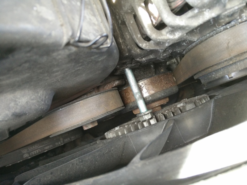

Goedemiddag iedereen,
Mijn passat staat al een half jaar stil met een kapotte alternator (ook wel dynamo genoemd in Nederland). Simpel genoeg om te fixen, gewoon vervangen, maar dan moet hij er wel eerst uit.
2 bouten losdraaien en basta. Helaas zit de radiator fan een beetje in de weg.
Hoe krijg ik die ventilator nu uit de weg, of zijn er nog manieren om de alternator eraf te krijgen?

Je hebt een hele dunne steeksleutel 46 nodig die je op de 6 kant achter de ventilator kan zetten en dan zit er aan de achterzijde van de steun waar de ventilator aan vast zit een inbusbout die je moet losdraaien. Ik heb zelf de inbusbout tegengehouden en met de grote moer 46 de boel losgedraaid.
En de steeksleutel 46 heb ik zelf gemaakt van 8 mm dikke staalstrip van ongeveer 60 mm breed.

Waarom in de service stand? De dynamo kan eruit als de ventilator weg is en die is in 5 minuten weggehaald als je die sleutel 46 hebt. De bumper demonteren is al meer werk.

Daarom zei ik ook dat je die uit een stuk strip moet maken. Een gewone steeksleutel 46 is véél te dik. Kost een paar euro.

Bedankt allemaal. Sleutel had ik al door mijn vader laten maken, maar was ik helaas niks mee. Ander systeem op een tdi van 98 blijkbaar.
Een griptang was ook nog net smal genoeg blijkbaar.
