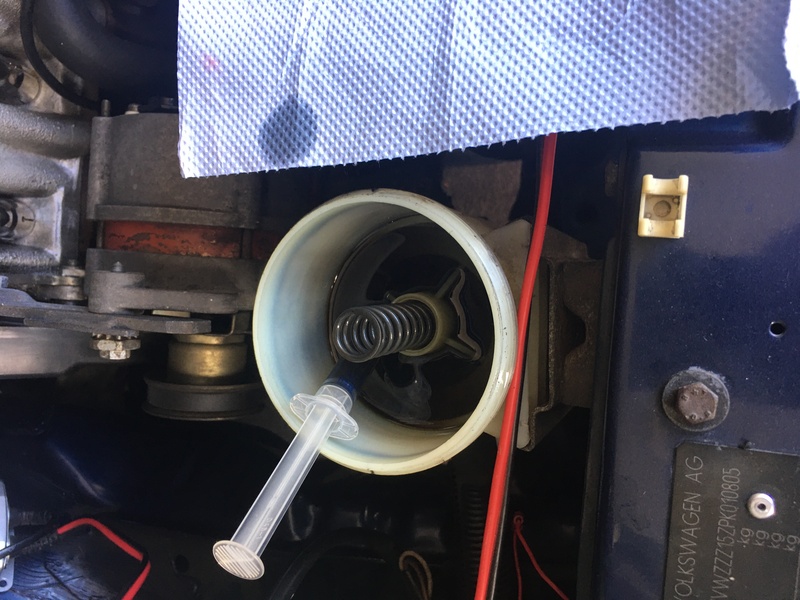

Hallo terug, Uiteindelijk ben ik eraan begonnen in mijn garage. Dit is super simpel uit te voeren, iedereen kan dit. Alleen opletten om deze niet droog te laten lopen. Ik heb zelf de vloeistof vervangen zonder de motor aan te zetten. Ik tracht jullie wat foto's te tonen. Bedankt aan jullie die me op de juiste weg hebben gezet !!
Old 18-08-2020, 23:06
besttraderman besttraderman is offline
Join Date: May 2020
Posts: 39

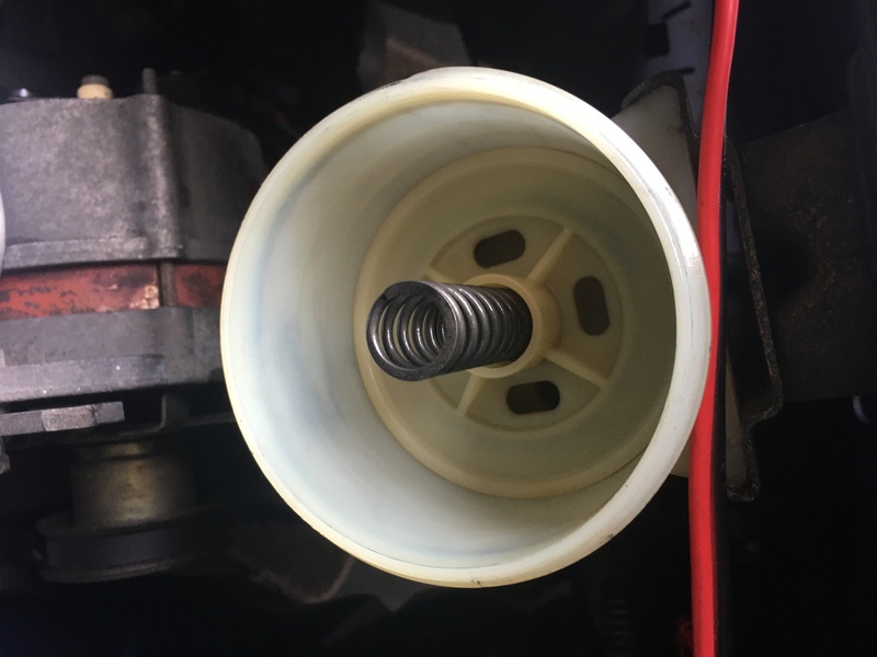

Bakje leeg gezogen met spuitje gezien ik niet wist wat ik in het bakje zou vinden.
Veer en dekseltje eruit gehaald, idem met de filter en daarna alles opgepoetst.

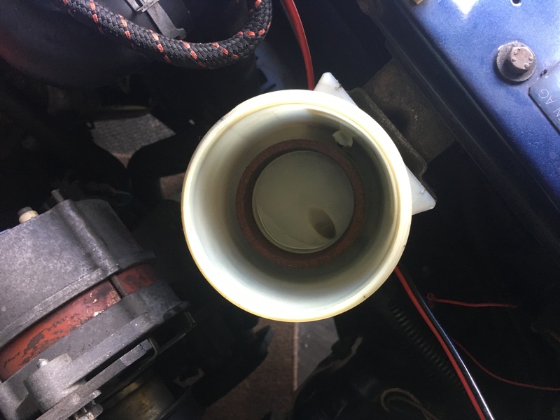

Old 18-08-2020, 23:07
Join Date: May 2020
Posts: 39
Old 18-08-2020, 23:09

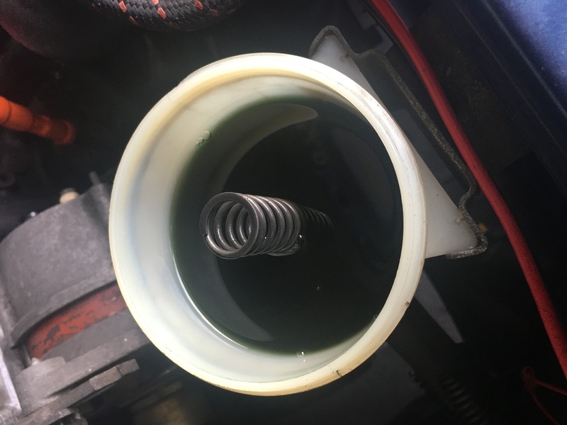

en klaar...

Even vergeten te melden, dat ik na het oppoetsen, de filter terug heb geplaatst en de retours leiding losgekoppeld en in een fles geplaatst. Heb mijn zoontje met het stuur laten spelen en geleidelijk aan nieuwe olie bijgevuld in het bakje tot er nieuwe olie in de fles van de retours liep. Simpel, echt simpel.

Ja, juist, goed gezien, dat heb ik ook gedaan na het vullen van het bakje, het niveau zakte van een paar mm.
Daarna ben ik ermee gestopt en de dag daarna heb ik het bakje tot op de MAX lijn gevuld. Ondertussen zakt deze niet meer. Ik zou zeggen, klus geklaard.
