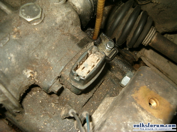

Ik heb van de week me 4 bak vervangen voor een 5 bak
Maar heb nu een probleem, als ik hem in ze achteruit zet heb ik geen achteruitrij licht.
Maar op me ouwe bak had ik een 'sensor' met 2 aansluitingen, en op me nieuwe bak heb ik een soort stekker blok
waar moet ik nou die draaden aansluiten om weer achteruit rij licht te verkrijgen!!

Old 24-09-2006, 16:18
Posts: 7,530
Die grote bout eruit en daar je oude schakelaar in.
Achterste is de fixeerbout van de 5e versnelling.
Moet denk ik wel lukken.
Alex's Avatar
Alex Alex is offline
Posts: 670
Send a message via MSN to Alex
Zo zitten ze bij mij.
Foto vanaf motorzijde genomen.

Even meten op welke punten je in zijn achteruit een verbinding hebt.
Deze aansluiting is ook voor auto's met een verbruiksmeter welke gaat werken als hij in zijn 5 staat.

Posts: 1,534
De benodigde stekker kun je op nagenoeg iedere golf 2 vinden op de sloop.
Dus naar de sloop, kniptang mee....
