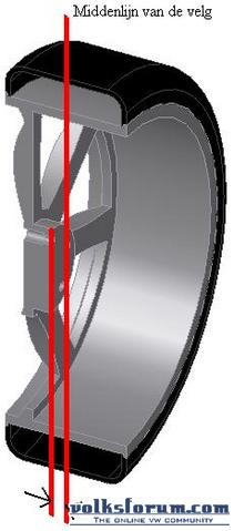

Twee afbeeldingen over de ET-waarde, de afstand van de middellijn van de velg tot het montagevlak:
De ET-waarde is de afstand tussen de 2 rode lijnen, helaas staat hier het watermerk van volksforum ervoor. Kun je de tekst dus niet lezen...

ow had ik het gelukkig toch goed begrepen. wist dus een hele poos niet wat ET en J waren. maar bedankt!

De "J" is geen eenheid voor de breedte, maar een aanduiding voor de vorm van het bandgedeelte.
De eenheid voor de breedte is gewoonlijk in Inch (1 Inch = 25,4 mm).
