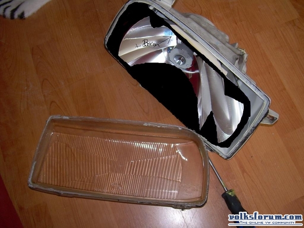

Red face Nou weet ik 't nog niet...
Hmmm, ik snap het nog steeds niet...
Na een account te hebben gemaakt voor het VWforum (om op z'n minst toegang te krijgen...), blijkt dat er in dat topic een aantal foto's niet werken..
Maarrrr, ik heb alsnog één foto gejat en daar kan één van jullie mooi aangeven, welke delen nou zwart moeten worden!
( een voorzichtige poging...: ik denk persoonlijk: het onder- en het (hier niet zichtbare) bovenvlak; en verder alles wat niet gebogen en spiegelend chroom is; dat is nl. naar mijn mening ook wat matter/ minder spiegelend van kleur; klopt dit? )
(het 'slopen' en kitten snap ik verder wel... )
Komt-ie:
Tell me! Ik wacht het weer ff af....

Wink (ff creatief met 'paint'...)
zoiets?

Old 24-10-2006, 00:35
vinnietuning vinnietuning is offline
Posts: 1,356
Send a message via MSN to vinnietuning
jah klopt.. helemaal.. zo heb ik het dus ook gedaan... het is namelijk mijn topic op het vwforum ik heb ook nog de chromen binnenkap verwijderd en de plastic binnenkant compleet zwart gespoten toen weer de chromen binnenkap terug geplaatst en alles gemonteerd
succes met klussen!!!
greets vinnie
Old 24-10-2006, 17:56
Reaper Kustoms's Avatar
Reaper Kustoms Reaper Kustoms is offline
Posts: 629
juist precies goed afgebeeld! denk eraan dat je geen tape gebruikt op de reflector!!!!
en spuit de grijze behuizing meee!!! anders ziet het lelijk uit.
ik heb zelfs mijn fk lampen op de dag dat ik ze kocht meteen uit elkaar gesloopt om dat zwart te maken. anders heb je een grijze schim om je mooie zwarte lampen.
