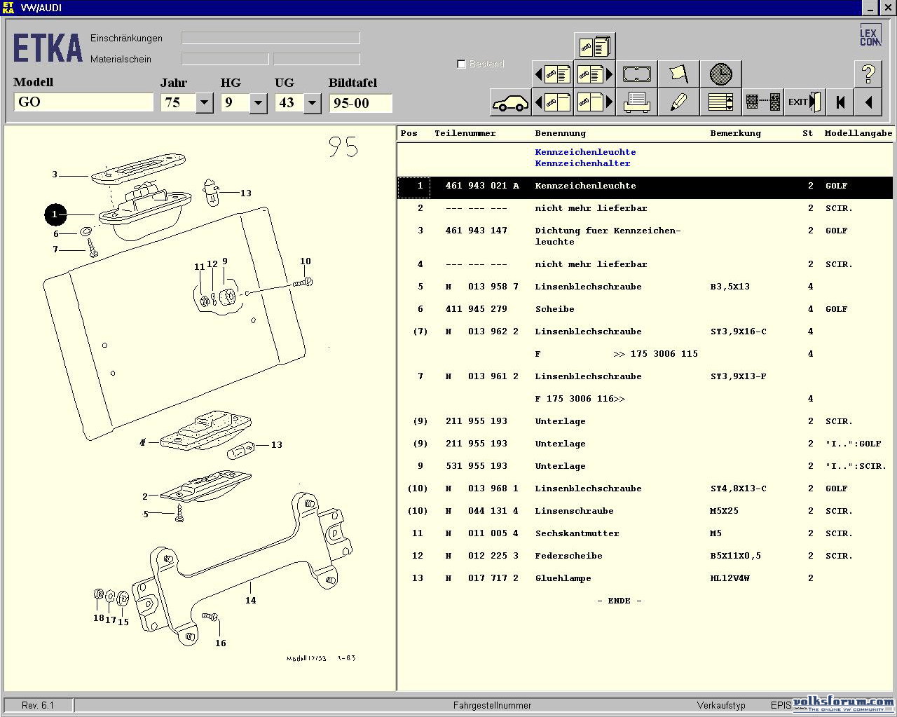

Scirocco I is, zo blijkt uit ETKA, anders dan Golf 1:
Zo te zien zou in het gat wel een Golf 1 lamp passen, maar de Scirocco unit ligt dieper (dus een Golf1 lamp zou dan waarschijnlijk voor de plaat komen?)

LRR, zoals uit ETKA plaatje blijkt zijn Scirocco 1 en Golf 1 anders....

Het onderdeelnummer staat er helaas niet meer bij (is ECHT vervallen dus), de 4 die er bij staat is van de legenda in het plaatje.
Kan je dus helaas niet verder helpen nu, maar nogmaals: bij nood zal een 'Golf'unit vast wel passen.
