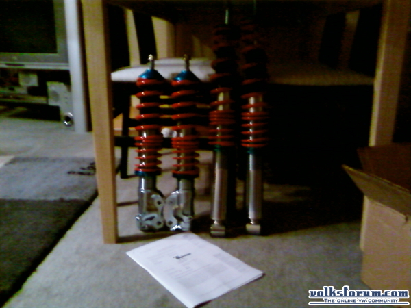

Van de week (goedkoop) schroefsetje gehaald, merkloos maar goed genoeg voor 'moi'!

Dit is het setje
