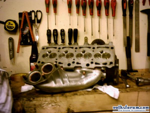

net onderblok, geen schade aan de zuigers. vanaf nu alles voorzien van nieuwe pakkingen, keringen, snaren, riemen, bouten en bende.
frissen kop met dank aan Spottuning + 2 nieuwe kleppen (die dus wel krom waren). Meteen ff de kop bewerkt, thuis komt er een andere nokkenas, chip en kleinere poelie.
Ook op ebay een uitgeboord uitlaatspruitstukkie gescoord, scheelt behoorlijk aan gewicht grootte van openingen met std examplaar.
Kop gemonteerd, einde bijna nabij. Nieuwe lader zit er al bij.
