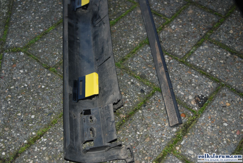

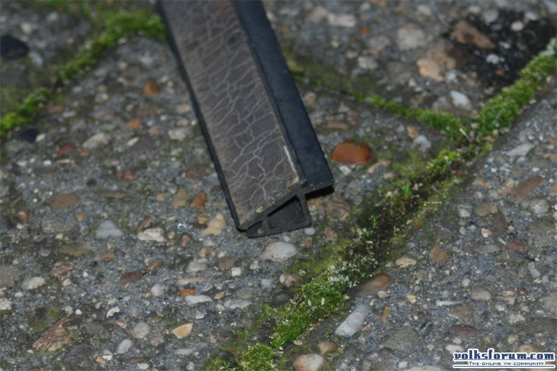

Maar met de dorpelverbreders kom ik er niet helemaal uit. Ik heb naast de krikkapjes nog dit liggen:
- 5 plakblokjes per dorpelverbreder;
- 1 plaklijst per dorpelverbreder.
De plakblokjes zijn vrij makkelijk, die worden aan de dorpelverbreder geklikt op de daarvoor bestemde "pielekes". Maar wat moet ik nu precies met die plaklijst?
Die ziet er zo uit:

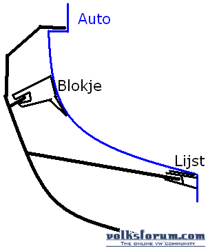

Ik denk dat ik de lijst strak tegen de naad aan moet plakken waar de dorpel en de bodemplaat tegen elkaar aan zitten (gepuntlast). Dezelfde rand waar de VW krik om/tegenaan gezet word bij krikken.
Om vervolgens de dorpel zelf met de flap die uitsteekt in de plaklijst te steken.
Dan zou je dus het volgende idee krijgen:
Maar ik vraag me af of dat wel kan en moet. Ik zou dus graag van jullie horen hoe het zit!

Ergens zit je wel juist.
De plaklijst moet je eerst op je drempel kleven, je ziet ook dat er gaatjes in zijn, in die gaatjes moet je die 5 blokjes stoppen als ik het me goed herriner.
Verder is je tekeningetje niet helemaal juist, onderaan klikt hij nergens in, hij hangt gewoon over het randje waar je de krik op plaatst..
Ik denk dat het zo zit, vergeef het me als het fout is

Old 23-11-2008, 12:01
Posts: 7,530
Strip moet boven op de dorpel en de blokjes naar onder
De dorpellijst haak je in de strip boven op en onder klik je hem in de blokjes
Bepaal eerst goed de positie van alles voor je het vast plakt[zit goed vast]
