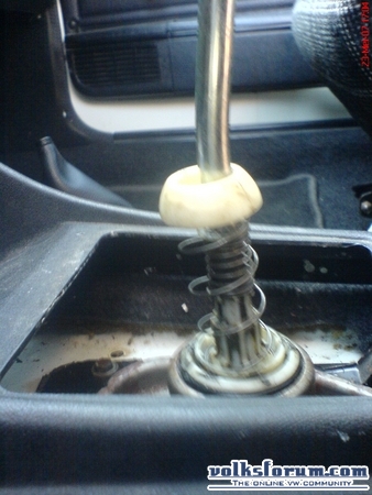

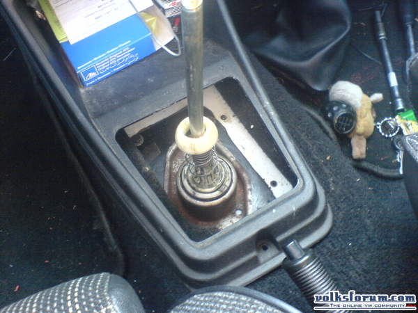

Zaterdag nog een beetje getest. Volgende probleempje onstaan:
Ik was dus zo oerstom om toch nog ergens een boutje te vergeten .
Nu komt de hele pook steeds omhoog als ik wil schakelen en krijg hem niet meer in een versnelling
Nu hangt er een veertje los en een half bolletje..iemand enig idee hoe dat vastzat?

Ik zie niet hoe dat vast moet zitten, maar misschien heb je hier wat aan:

Deze heb ik ook al (toch bedankt ruben) maar op dit ETKA overzicht zie ik nog steed sniet waar dat witte bolleke vandaag komt of vast hoort zitten...

die ring hoort onder die kunstofrand die in het ijzerre deel zit
is versleten en aan vervanging toe
Old 23-05-2007, 19:08
Posts: 7,531
nr49 een andere voor halen

Ik denk zelf dat je het bolletje (nr 33) vast moet zetten met die klem (nr 32) en dan je die mist en dat mogelijkerwijs de klemgroef in nr 10 is uitgesleten...

@RubenD: Nee, dat gedeelte waar jij het over hebt zit (op de eerste foto ook te zien) nog netjes vast....veertje...segerring en alles...dacht ook eerst dat het dat was...

Als ik nummer 49 nieuw haal krijg ik waarschijnlijk dat hele schakellager nieuw...complete plastic 'bol' als het goed is? Ha dinderdaad het idee dat alles een stuk omhoog was gekomen

Dat zou dan 171 711 247 moeten zijn...hmmmz mijn oude Etka geeft al € 45,- aan...

@golf mkII 16v...kan die ring er niet uitgeschoten zijn omdat ik een schroefje vergeten was....van dat ijzeren gedeelte...?
