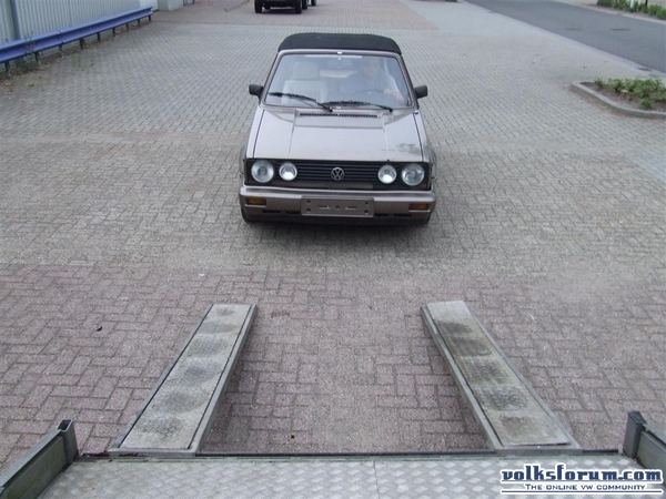

De foto's van het ophalen:

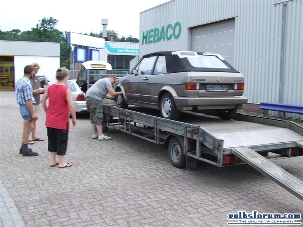

Hij stond al te wachten voor de deur:
Nou...daar stond ie dan

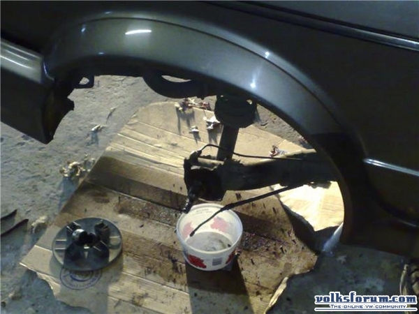

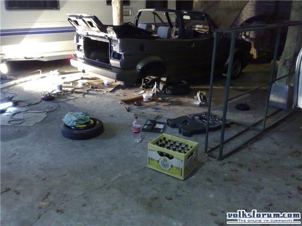

Vandaag wel een kleine tegenslag gehad, handremkabels waren richting hoogeveen aan het gaan, ipv Nieuw-Bergen dus die krijg ik morgenvroeg pas binnen incl wiellagersetje. Dus heb gedaan, wat ik kon doen wat betreft de remmen..
Vandaag uiteraard niet stil gezeten, want hij moet zo snel en goed mogelijk klaar
Vanochtend begonnen met stralen van de achterplaat van de trommelrem.
Daarna netjes gespoten en gemonteerd, incl. de nieuwe remcilinder..
Verder ligt de nieuwe trommelrem klaar om het wiellagersetje...
En de rest van het "superkit" ligt te wachten op montage..
Gelijk ook maar een voorraad remmen reiniger meegenomen, kan altijd van pas komen

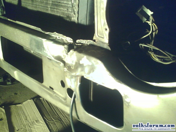

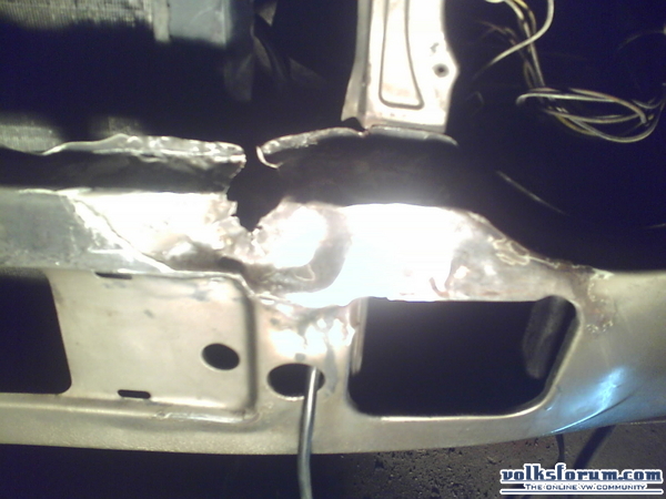

Toen kwam het... Dacht, zal eens aan de voorkant beginnen aangezien ik niet met de remmen verder kan. toen kwam ik voor een onaangename verrassing t e staan.
Ik had al gezien, dat hij voor bijgewerkt was, maar het was een grote plamuur vlek! zeker een halve cm dik plamuur hadden ze erop gegooid.
Na wat bijtel-werk bleef er dit over:
Dus morgen gaan we maar een stukje plaatwerk halen, Mal heb ik al gemaakt, morgen dus even een plaatje overheen lassen, netjes schuren/plamuren en dan op nieuw spuiten
