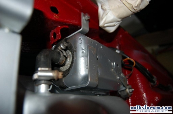

niemand een foto van even onder z'n cabrio genomen? hoe het in elkaar steekt. want de opvoerpomp kan ik wel kwijt. zitten zelfs 2 plaatsmoertje voor op gelast. alleen dat lompe filter kan ik niet kwijt?
of zou ik die ook gewoon voorin kunnen plaatsen?

Old 18-04-2009, 11:07
Hannibal65 Hannibal65 is offline
Join Date: Dec 2007
Posts: 241
Ik hoop dat je hier iets aan hebt.
Groeten Han
[img]http://www.volksforum.com/albums/files/7/9/5/7/DSC_0040a.JPG[/img
Old 19-04-2009, 00:30
RJTuning's Avatar
RJTuning RJTuning is offline
Join Date: Apr 2008
Posts: 483
echt helemaal top. hij zit erop en werkt.
bedankt. op naar de volgende problemen.
