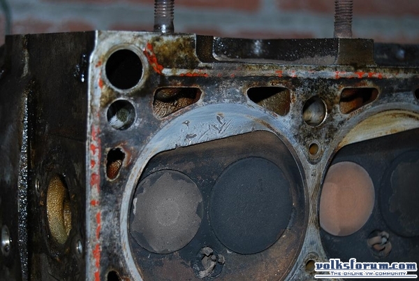

Zo vandaag begonnen aan het demonteren van de motor,
Hier de foto`s , schrik niet ik denk zelf dat het over en uit is, aangezien er twee aardige krassen in mijn laatste cillinderwand zitten.
Kan iemand mij vertellen wat die kan zijn geweest??
Bekijk de foto`s en huiver.
Ik wou eigenlijk de motor laten boren op 81.5mm maar dat zal nu wel meer moeten worden denk ik als het nog kan worden opgeboort.
Ook de cillinderkop is beschadigde het konden wel stukjes zuigerveer zijn geweest die zich in de zuiger en kop hebben vast geslagen.
Zie de foto`s maar eens.
Gr Ronnie

heb je de zuigers er al uit? of het is zuigerveermateriaal of het is iets anders wat op een of andere wijze z'n weg naar binnen heeft gevonden....

Ziet er idd niet lekker uit nee, kan ook zijn dat er een elektrode van een bougie afgebroken is geweest int verleden.

Het antwoord op de vraag van de schade = Een gebroken zuigerveer en een beschadigde zuiger er is dus een stuk zuiger incl veer boven in de cillinder los geschoten en dit heeft zich vergruist en lag compleet in de carter pan.
En vast gebakken in de kop.
Waarschijnlijk is het nog te maken.

Het probleem is al verholpen, ik heb het blok laten boren naar 82,5mm.
Nu zullen alle beschadigingen en vuiligheid eruit zijn.
