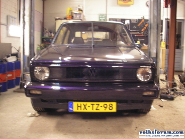

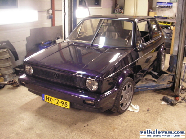

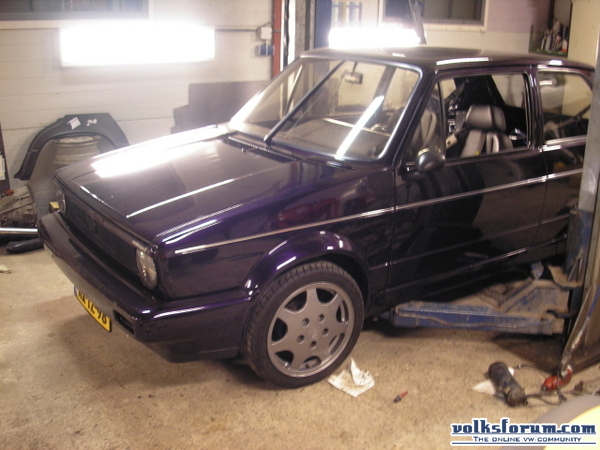

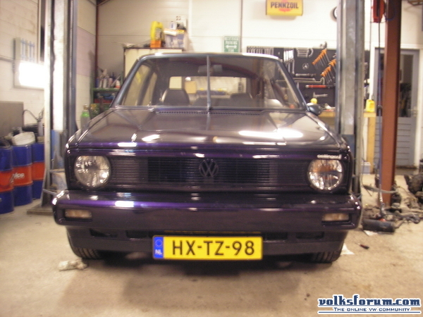

zo eindelijk een paar fototjes.. zijn niet zulke beste maar binnen kort komen er meer! had namelijk niet veel ruimte om mooie te maken en niet een hele goeie fototoestel. Ben al lekker opgeschoten ik heb de motor er in (wat past dat allemaal lekker makkelijk) en de kabelboom voor de motor al voor een groot gedeelte erin maar heeft iemand misschien foto's van een pl motor in een mk1? en waar plaatsen jullie die computers voor motor en ontsteking?

Old 18-10-2009, 18:38
hee mijn zwager zijn oude oettinger.. waar is de motor?
Old 18-10-2009, 18:43
kleissie kleissie is offline
Join Date: Sep 2009
Posts: 10
jaah wist ik dat maar... mijn collega heeft hem gekocht toen de motor er al uit was had hem liever met motor gehad! maar heb er nu een 1.8 16v in liggen maar ben nog wel opzoek geweest naar een oetinger motor maar die kosten best veel pleuro's!!
Old 18-10-2009, 18:50
weet je wel wat er allemaal op die auto zit.. en is een orgineel golf 1 16v op kenteken
uitgewogen intrax schroefset
ford mondeo st nieuw lederen recaro's
aangepast bosch benzinepomp
kompleet doorgelast chassis
haal aub die chromen lijst van de zijkant want daar zat weken werk in om die strak te krijgen
zit enorm veel werk in die auto, hebben hem 4 jaar lang opgebouwd en heeft veel prijzen gewonnen bij slalom en sprint

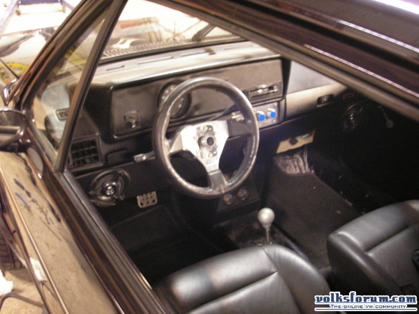

oww kijk dat is leuk om te weten!! ik vond het al een leuk ding maar een beetje historie is toch nog mooier!! maar die chromen lijst gaat er af ja! ben nu eerst bezig om hem weer lopende te krijgen maar dit is een lijstje wat ik er mee wil gaan doen..
motor er in bouwen 1.8 16v (is al gebeurd)
digifiz er in maken (mee bezig)
van binnen of een rolkooi erin of weer een achterbank (corrado) en alles weer kompleet maken ik weet nog niet wat ik ga doen..

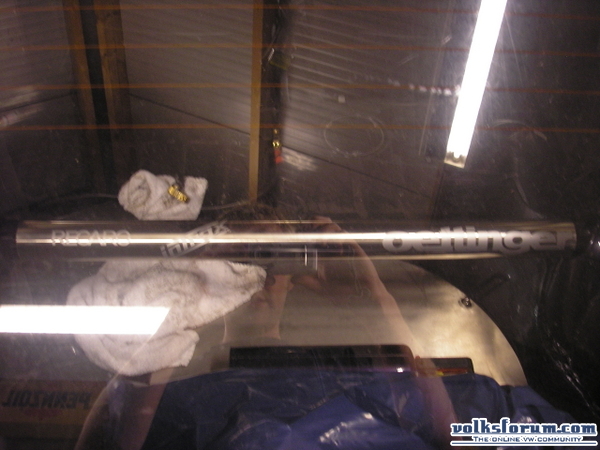

nee geen zender spoiler... dat zou afbreuk doen...
kooi hoeft om stijfheid niet.. die zuivelbuis is sterk zat en strak erin gezet

die vdo meters zijn destijd allemaal nieuw gekocht, zoals alles aan deze auto
