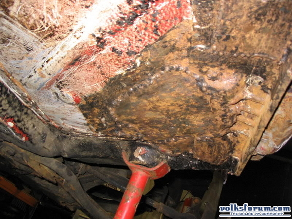

bedoel je dit deel?

Originally Posted by bugs
bedoel je dit deel?
Ik heb een bodem van een Golf 2 nog nooit kaal gezien. Maar het lijkt er wel op.
Als ik die foto dus goed bekijk op die "verhoging" rechtsonder op de foto zit een gat die er dus normaal thuis hoort of zie ik het verkeerd

Ik heb een foto gevonden op het deze bobbel bedoel ik dus het gedeelte waar de as steun op rust
