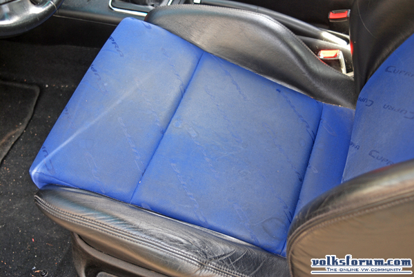

Met het opzetstuk voor meubels, kost je 13 euro voor 4u, via de Boels. Dan heb je de stoelen wel schoon (tenminste, mijn interieur is half leer).
Echt, je zult jezelf voor de kop slaan dat je dat apparaat niet eerder hebt gehuurd. Het is wel verstandig om voor een kachel of veel zon te zorgen, zodat het handeltje goed kan uitdrogen!

Old 15-04-2010, 21:29
@ruben;na het reinigen werd de bestuurdersstoel een bijrijdersstoel?
Old 15-04-2010, 21:47
RubenD's Avatar
RubenD RubenD is offline
Posts: 6,221
Hehe, zat er op te wachten. Bestuurdersstoel was niet helemaal mooi opgedroogd, bijrijdersstoel wel. Vandaar de stoelkeuze
