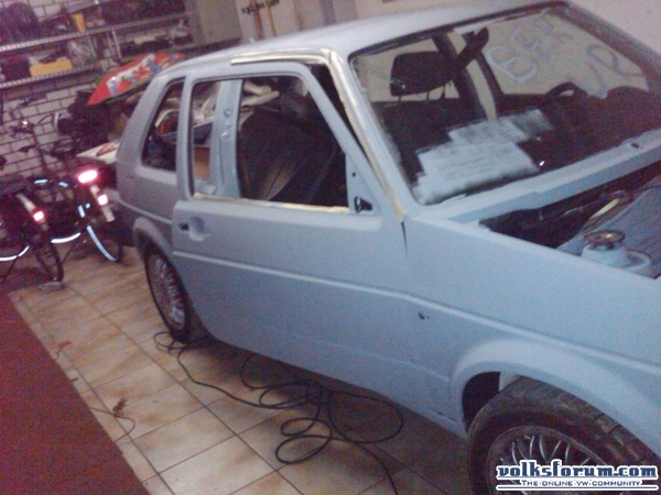

Nou dit wordt het volgende project.
Heb net de 16VT turbo motor verkocht en een R32motor BUB gekocht.
Golf 2 vr6 is net klaar omgekeurd en en... koppakking deruit.
dus na wat denken overleggen en vragen wordt het dus een golf 2 R32
Hij zal gaan lopen op kms dat heb ik nog over van de 16VT.
maar nu begint het al:
Heeft iemand een id wat voor gasklep huis ik erop moet gaan zetten?
Dus met kabel en poti
R32 is namelijk electrisch.
Gaan der weg zal ik deze keer us wat foto,s gaan maken.

je kan toch ook gewoon een elektrisch pedaal erin zetten?

ja en nee.
Heb het er met herm van longstreet engineering over gehad.
die zegt ook je hebt nog kms ligge dus zet dat erop.
daar gaat dat niet mee.
het blok komt uit een golf 5 dus dat is can bus, wordt een probleem om hem op het originele managment te laten lopen.

Gaaf ding!
Dat is nou nog eens een rat-looker. Technisch dikke tiet, en uiterlijk gewoon ... zo.
Succes met de inbouw en 't aansluiten!

wat is de diameter van het gasklephuis die je nu hebt? of die op een r32 zit?
inprincipe is het enigste wat je nodig hebt een tps sensor

probleem is dat het R32 gasklephuis geen gaskabel heeft maar alles electronisch. als ik iets heb met een kabel en tps ben ik klaar.

de meeste draden van een mk5 is canbus, alleen de draden die je nodig bent om hem te laten lopen niet, teminste als ik het goed heb. vraag anders michel eens zeypveld autosport driebergen

ik heb nog het complete kms systeem dus dat is het makkelijkste.
Wil ik er mischien nog ooit een turbo op zetten is het dan helemaal geen probleem meer

Heeft een Mk4 R32 motor dan ook altijd een elektrisch gasklephuis? Ik meende mij te herinneren dat dit niet zo is. Maar dat je enkel zo'n elektrisch gasklephuis hebt i.c.m. af fabriek cruise control.
Maar hier weten ze het vast wel:
http://www.volksforum.com/forum/showthread.php?t=53086
http://www.volksforum.com/forum/showthread.php?t=52239

Idd, de motor kan ook gewoon lopen zonder can-bus.. electronisch pedaal inbouwen en gewoon de standaard gasklep gebruiken, kabelbomen aansluiten(wel een pokke-werk, maar goed) en vlammen met dat ding...

nou er zit standaard een blokkering in de ecu, deze zit er dus ook nog in.
weet niet wat het kost om dit eruit te halen?
maar het is heel gemakkelijk, als een ander gasklephuis goedkoper is als het vrij maken van de ecu en een electrisch gaspedaal. dan komt het kms gebeuren erop.
dan is er natuurlijk ook veel meer uit de motor te halen.
