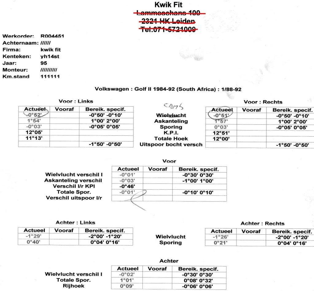

Default stuur trilt bij 100-110 km/h (uitlijnraport)
Een poos geleden is de Golf uitgelijnd bij de Kwikfit, daar zat een uitlijn rapport bij.
De wielen zijn 2 maal gebalanceerd bij verschillende bandenboeren,
een set andere wielen die zeker weten goed zijn gebalanceerd trillen onder ook onder deze auto. (wellis waar wat minder, maar toch..)
Mijn stuur trilt nog steeds bij 100 a 110 km per uur.
Is het af te lezen hoe dit komt?

Er zijn wel meer draaiende delen die kunnen slingeren. tussen de motor en je wielen.
Ik heb hetzelfde, de vorige eigenaar gaf aan dat het de aandrijfassen zijn. Toch moet ik zelf ook nog kijken of ik er iets aan kan doen, vind het maar irritant!

Uitlijnen helpt volgens mij sowieso niet voor trilling. En volgens mij krijg je kromme velgen nooit trillingvrij.

Uitlijnen heeft zoizo niks met trillen te maken.
Trillen van de auto kan naast onbelans nog andere oorzaken hebben.
