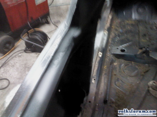

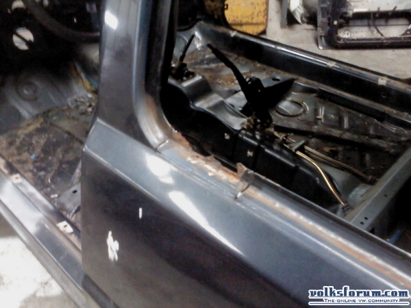

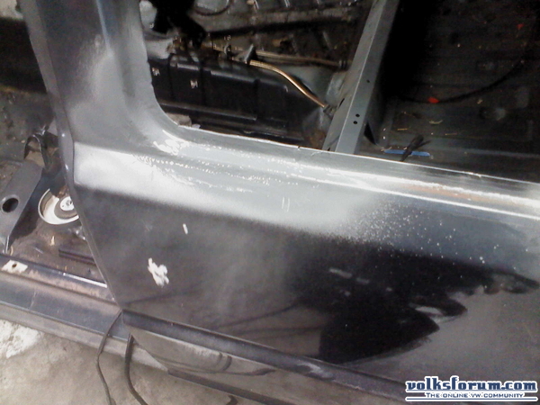

idd pieter ik denk dat de meeste ensen met een project hier zich blauw zouden lachen als ze er zo mee weg kwamen.
mijn advies gewoon uitslijpen.zal even wat foto's zoeken van vergelijkbare situatie op mijn g60.
Old 28-09-2011, 18:48
stukje uit donor gehaald en in model gezet...daarna eringebakken,dan ziet het er zo uit.
